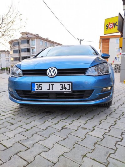

Benim de hoşuma gitti abi daha şık yanıyorEnteresan şekilde güzel olmuş...

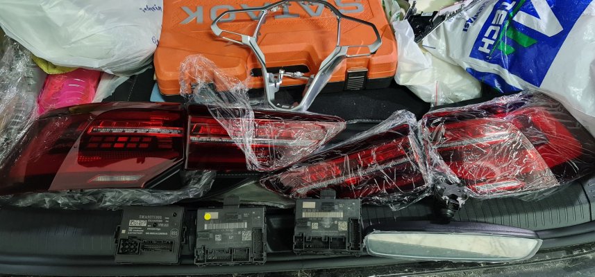

Montaj videomuz varmıdır ve arza yaktımı acaba teşekkürler
montaj yaparken video çekmedim ama fazla uğraştırmadı, arıza ışığı da yakmadı...Montaj videomuz varmıdır ve arza yaktımı acaba teşekkürler
Hocam ampulü tutan plastik fardan çekerek mi çıkıyor yoksa çevirerek mi?montaj yaparken video çekmedim ama fazla uğraştırmadı, arıza ışığı da yakmadı...
çekerek çıkıyor...Hocam ampulü tutan plastik fardan çekerek mi çıkıyor yoksa çevirerek mi?

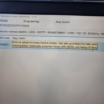

hocam ampul falan konu dağılmasın biz keyless bekliyoruz)))
belki retrofitçilerden biri keyless donanımlı golf8 den parametre çekip paylaşır...
abii yolladım ben parametre@İlker34 keyless donanımlı araç lazım![]()
abii yolladım ben parametre![]()
ilker sağolsun kendi arabasından parametre çekip gönderdi, araç menüsüne keyless geldi ama bcm ile keyless modülü tam olarak haberleşmiyor...hocam ampul falan konu dağılmasın biz keyless bekliyoruz)))
