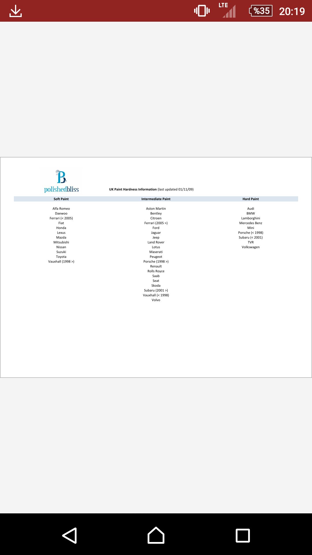

Aslında uyduruk değil Golf'ün boyası aksine en sert boyalar arasında fakat ne kadar sert olursa olsun basınca dayanımı bi yere kadar.
