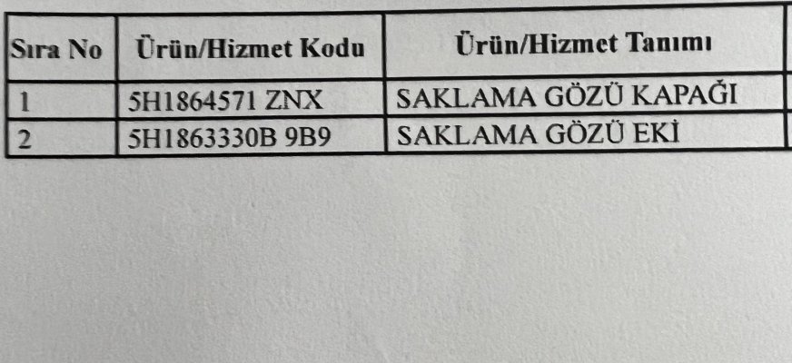

Evet sorun artık giderildi. Aracı yarın servisten alacağım. Bakalım önümüzdeki süreç nasıl olacak. Bu arada arızalı olan direksiyon simidi de değişti. Vw ve audi araçlar için özön çekmeköy’ü tavsiye ederim. Hızlı ve çözüm odaklı çalışıyorlar. 7D01EAB9-B1F0-4B2E-A708-CD49A0217BBF.jpeg

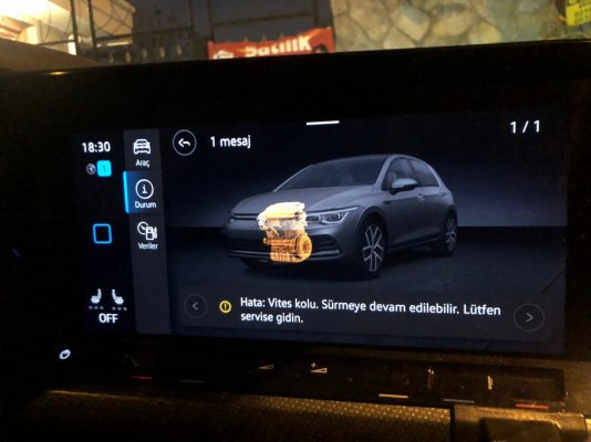

2021 model R line aracımda şimdide vites seçici arıza verdi. Bugün aracımı VW Özön yetkili servise bıraktım sorunun çözüleceğine inancım tam 👍982f57ea-613b-45be-a60b-d954450e08ed.JPG
1,5 yillik, 28k km deki life aracimda ilk defa dun bu hatayi aldim. 1 km kadar gittim musait bir yere cekip kapa ac yaptim duzeldi.
30k bakiminda gosterecegim ben de artik.
