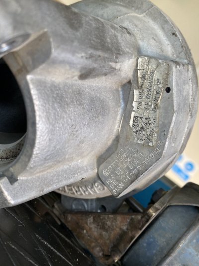

Değişen parçaları istemek çözüm değil o işi yapacak olan hurda turbo da ayarlar, insan evladına denk gelmek lazım vardır bir yerlerde ama nerde bilmiyorum.
AYARLAYAMAZ..! parçanın üzerinde yazan “üretim tarihinden” kendini ele verir.

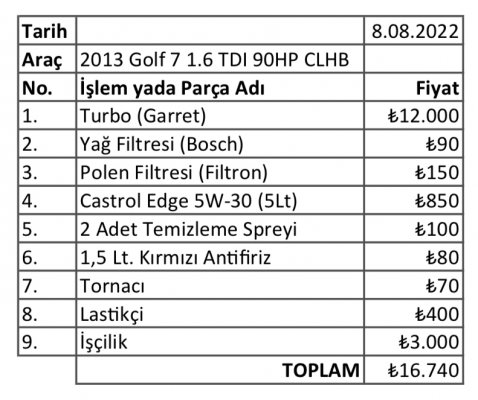

4A01C39C-15EC-4A07-AB7C-8022A355BB7A.jpegGüncelleme - 5: Herkese tekrardan iyi günler diliyorum. Konuyu takip edenlerin bildiği üzere aracım pazartesi günü sökülmeye başlanacaktı ancak geçen hafta Cumartesi randevusu olan bir aracın gelmemesi sebebiyle benim araç sökülmeye başlandı birde üstüne ustalarım sağolsun benim için biraz pazar mesaiside yapmışlar pazartesi sistemin temizliği ve gerekli kontrolleri yapılıp yeni turbonun montajı gerçekleşti. Pazartesi akşamı ön test sürüşüne çıktı ustam bir sorun görmedi ancak salı sabahı bi soğuk marş verip tekrar bi test sürüşüne çıkıp test edip en sonda arıza kontrolü yaparak teslim etmek istedi. Gereken testler kontroller sonucu aracın hazır olduğu haberi geldi salı günü aslında o gün alıcaktım aracı ancak çeşitli aksilikler vs. perşembeye kaldı bizim iş. Yarın teslim alıcam inşallah. Bu iş sonucunda benim faturam bu kadar çıktı arkadaşlar başına gelecek arkadaşlara yol gösterici ve fikir vermesi açısından paylaşıyorum.
Not-1 :Lastikleri ön-arka değişimi yaptırdım fiyat o yüzden bu şekilde işlem sırasında jantların birinde biraz yamukluk tespit edildi zaten ayda bir lastik basınç uyarısı yanmasından şüphelenmiştim bahaneyle buda çözüldü.
Not-2 :Karterimin tapa dişleri yıpranmıştı bu yüzden tornacı fiyat listesinde yer alıyor.
Aracı aldıktan sonra eski turbonun halini ve diğer edineceğim bilgileri sizlerle paylaşıcam herkese iyi forumlar

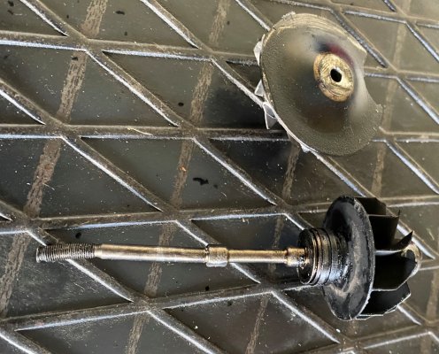

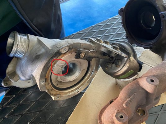

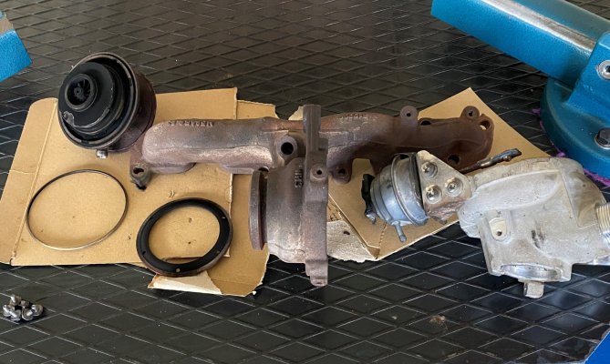

Güncelleme - 7 : Uzun süredir fotoğrafları eklemedim bilerek, kafamda bir fikir olduğu için. Bu fikri ancak gerçekleştirebilme fırsatı bulabildim. Çıkan turboyu bir güzel dağıttık. Kendi fikrimce turbonun milinin yağsız kalması gibi bir durum yoktu gayet hala yağlı. Şahsi fikrim Wastegate denen parçanın açık yada kapalı kalması sonucu içerde istenen basıncı karşılayamadığı için bir sorun başlamıştı tahminen ben sorunu anlamak adına araca yüksek devir çevirttim bi mil sesi vs. duyacakmıyım acaba diye o sırada çok ince bi çıt sesi geldi ve diğer günde arıza ışıkları bizi karşıladı zaten o çıt sesi kanatçığın kırılan parçalarından gelmişti tahminen. Çıkan kanatçıkların durumu içler acısı :( mil zaten yamulmuş dönmüyordu bile sökerken neyse sağlık olsun diyelim. Kalpler sağlam olsun, turbomuz kırılsada olur :) Sizi görseller ile baş başa bırakıyorum. Bu arada merak edenler için Yeni turbom ile yaklaşık 3.500 km oldu gayet mutluyuz huzurluyuz :)
