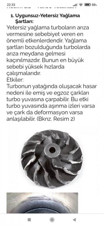

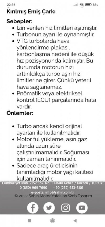

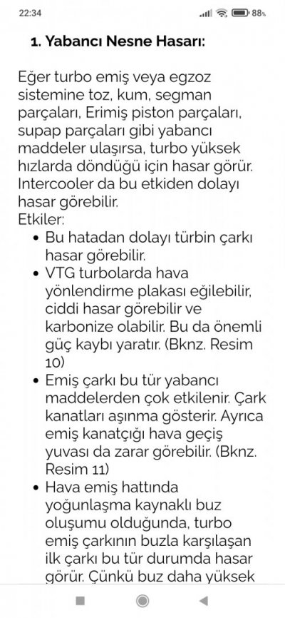

Turbo kanatları (palleri) neden kırılmış ki ???? Cevapları.

Screenshot_2022-08-02-22-36-50-159_com.android.chrome.jpgScreenshot_2022-08-02-22-35-02-735_com.android.chrome.jpgScreenshot_2022-08-02-22-34-22-388_com.android.chrome.jpgScreenshot_2022-08-02-22-33-14-846_com.android.chrome.jpg
