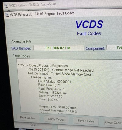

Herkese iyi günler bu akşam bir arıza ile karşılaştım eğer başına gelen hocalarım varsa fikirlerinize açığım eğer kimse yoksada kendi yaşadığım şeyleri ekleyerek başına gelen arkadaşlara yol göstermek istiyorum. Bu akşam yolda giderken 2.viteste 2.000 devire geldiğinde aracın gaz yemesinde bi farklılık hissettim 3.vitese çektim ciddi bir hantallık söz konusuydu yol kenarına çekip kaputu açıp baktım gözle görülür bir şey farketmedim. Tekrar bi marş verdim hala arıza lambası gözükmüyordu ama gidişi isteksizdi belliydi sonra biraz gaza dokunup 2.vites devir 3.000 bandına gelir gelmez kızdırma bujisi lambası yanıp sönmeye başladı. Vcds den baktığımda arıza " 19225 - Boost Pressure Regulation " gözüküyor görselinide ekliyorum. Pazartesi özel servise yada yetkiliye çekici ile götürmeyi düşünüyorum özellikle rampalarda baygın durumda araç trafiğin akışına engel olmak istemiyorum. Aracım 2013 model 1.6 tdı 159.000 km manuel. Fikirlerinize açığım iyi forumlar

http://wiki.ross-tech.com/wiki/index.php/16683/P0299/000665
Arıza koduna baktığımızda bu çıkıyor Türkçeye çevirince daha anlaşılır oluyor. Ben yinede önemli kısmı atıyım.

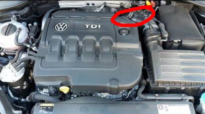

Hocam bende geçen Ramazan benzer bişey oldu, araç çekişten düşüp gaz yemiyordu, 3 ve üstü viteste gidemiyordum. Ayrıca Kızdırma Bujisi lambası yanıp sönüyordu. Sanayide bilgisayara bağladık, vakum hortumu benzeri bişeylerde sıkıntı gösterdi. Sonra resimde çizdiğim yerde 2 ince hortum var onlardan biri bağlantı yerinden çatlamıştı. Değiştirdik bir daha sıkıntı yaşamadım. Buna benzer bişey olabilir mi ki sizinki de?
