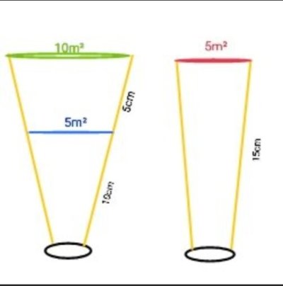

Farın mavi alana vuruyor ve bunu yükseltmek istiyorsun diyelim. Sadece yükselttiğinde yeşil alana getirdin ve resimdeki gibi yatay saçılım daha fazla olmuş oldu. Bunu engellemek için sağdaki gibi açıyı da daraltman gerek. Yatay ayarı da yapman gerek yani. Bunu elinle manuel şekilde ayarlaman epey zor olur. Serviste bunu makinelerle yapmaları daha doğru olur. Elinle asla ideali yakalayamazsın
Hocam bu mesajınızı gördüm çok mantıklı ve güzel bir anlatım ama ben yatayda aydınlatmayı daha ortada odaklı kullanırsam farları biraz kaldırmak sorun olmaz gibi düşünüyorum. Uzun yolda çünkü daha ileriyi görmek önemli olası durumları daha erken farketmek için. Yanlarda göreceğimiz pek bir şey yok..
