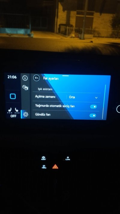

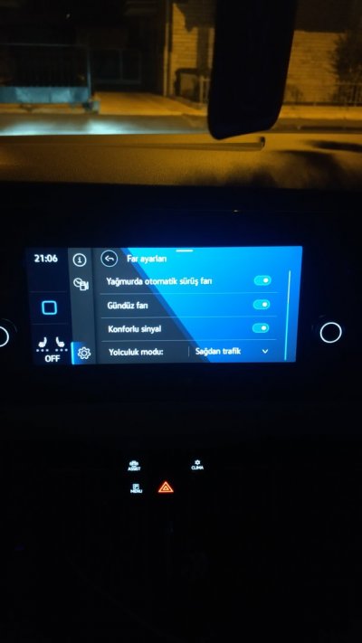

Golf 8 life aracımi aldığım günden beri kısa farların çok yakına düştüğünü düşünüyordum. Tatilde uzun yola çıkınca şehrin ışıkları olmayınca baya zorlandım.
Far kumandası dokunmatik, otomatik ayar bulamadım, konum tuşu vs yok. Arac ayarlarında da far yükseklik vs birsey yok.
Bildiğim kadari ile life pakette akıllı diyebileceğim bir far sistemi de yok.
Ben kısa farları mi daha ileriye nasıl alabilirim? Far ayarları nasil yapılıyor?
ben aracın kontağını açınca farlar yukarı aşağı inip kalkıyor bunun adı sabah cimlastiği muhtemelen…
@metinkar abi benim life da aynı şekilde, aracı çalıştırdığımda yukarı aşağı bi kalibrasyon yapıyor. Yaptığı kalibrasyonun fark yükseklik ayarı olduğunu düşünüyorum. Ne teypte ayar yeri var ne de konsolda bir düğme. Düz far olsa neden farlar yukarı aşağı haraket etsin ki.
Bahsedilen menünün, farklı ülke ve bölgelere hitap ettiğini ve led bile olmayan araçlar için var olduğunu düşünüyorum. Amerikada irlandada ve italyada rline ve gti paket araçların farları merceksiz düz led far, tıpki bizim life ve imperison gibi

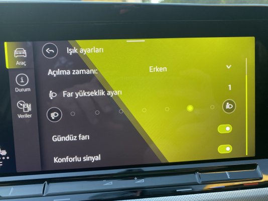

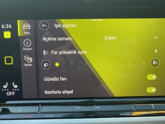

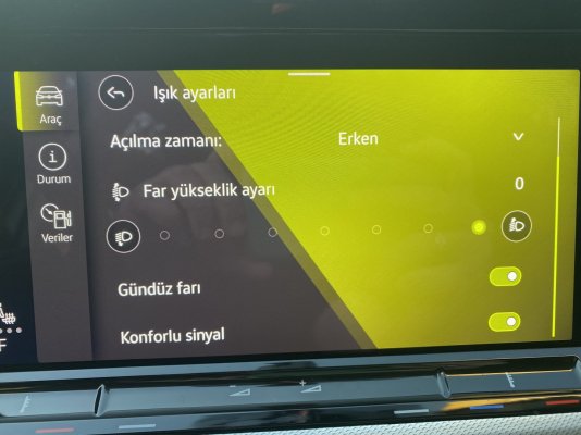

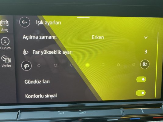

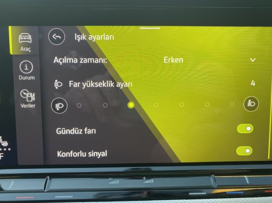

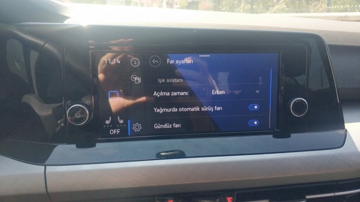

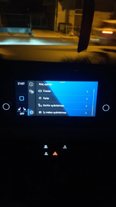

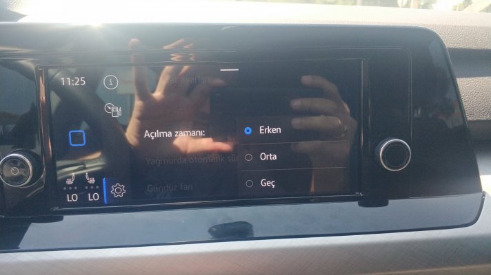

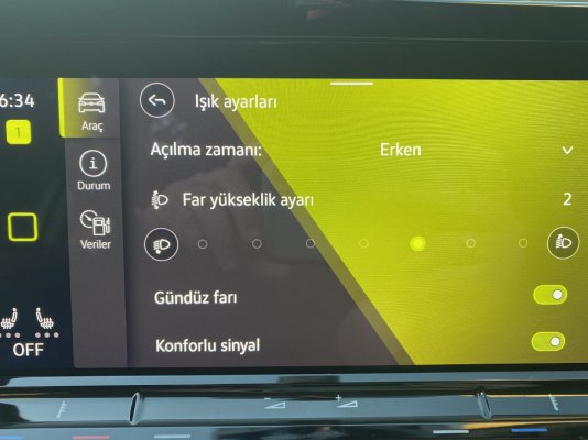

Bizim araçların hepsinde araç çalıştırıldığı zaman kalibrasyon var ayrıca benim aracın menüsünde olması gerek bir ara karıştırılen görmüştüm bakar fotoğrafını atarım…
Yeni vakit blabildim bir kaç fotoğraf paylaşayım impression aracımdan… herhalde yeterli olur…
Abi ilgin için teşekkür ederim. Hersey görünür ve çok açık şekilde ortada. Gördüm olayı anladim, tekrar kontrol ettim. Benim arabaya bu ayarı koymayı unutmuşlar :)

Iyi güzelde şimdi biz far yükseklik ayarı için servise mi gideceğiz mecburen!
Şu "açılma zamanı" olayını çözemedim ben, erkenden yapsam geçte yapsam bişey fark etmedim
Merhabalar bugun internette golfun kataloguna bakarken şunu gordum life paket ve uzeri donanımlarda otomatik fark yuksekligi işaretlenmiş impression için sadece far yukseklik işaretlenmiş
