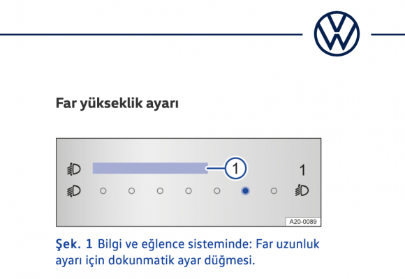

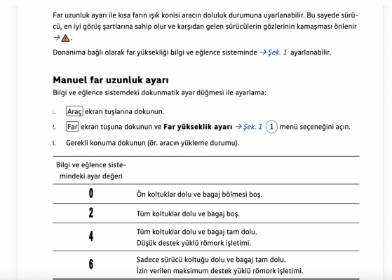

Mk8 Golf 'lerde Impression ve Life paket araçlarda (far yükseklik ayarı) aracın media ünitesinden ayarlanıyor., nasıl, nereden, hangi menü üzerinden yapılıyor aşağıda kullanım kılavuzundan "ekran görüntüsü" paylaştım., ayarı 0 konumuna getirdiğinizde olabilecek en uzağı aydınlatmaya çalışır., araçtaki yolcu sayısı ve yük durumuna 0-7 arası ayar yapabilirsiniz.,
Eğer hala aydınlatma tatmin etmiyorsa., servise gidip "digital far ayar cihazı" ile farların ayarı yapılması ve farın kalibrasyonunun diagnoz cihazı yardımıyla yapılması gerekir!,
Bi-Xenon ve Led gibi yeni nesil farların ayarını --> Sanayide veya Bosch Car Servis 'ler gibi yerledeki (analog far ayar cihazı) ile yapılır ise hatalı/sağlıksız bir sonuç alırsınız.! bu tür analog cihazlar Led farların ayarını düzgün şekilde yapamazlar.! ara-sıra aracın kullanım kılavuzunu okursanız ihtiyacınız olan tüm bilgiler mevcuttur :)
Impression ve Life paket (far yükseklik ayarı) kullanım kılavuzu talimatları;
Teşekkür ederim Seyehat halinde iken baktim bulamadım. Tabi fazla kurcalayamadim. Aksam tekrar kurcalayacam. Zaten ayar olmasa idi büyük saçmalık olurdu :)

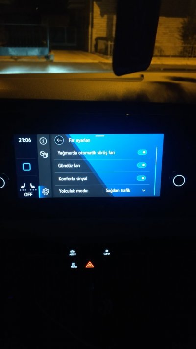

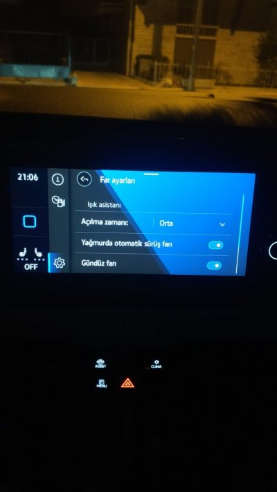

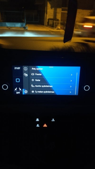

Aracımda böyle bir ayar değmesi yok. Bulamadım.
Işık asistanına tıklayınca ne çıkıyor.? aracınızın kullanım kılavuzunda ilgili bölümü bir okursanız iyi olur., belki sizin kitapçığın yayın tarihi (basım tarihi) farklıdır., O sebebten ayar menüsü değişik olabilir., mutlaka far yükseklik ayarı olması gerekir., eğer yoksa servisten media ekranı güncellemesi yaptırın., Bu devirde far yükseklik ayarı olmayan araç yoktur.
Işık asistani segmesi ayrica tekrar tiklanmiyor. Segme altında açılan menu ve işlemler gorsellerdikiler. Medyadaki tüm segmeleri ve ayarları tek tek kontrol ettim. Far ayarı ile ilgili birsey goremedim. Servise soracam artık. Sonucu yazarım konuya.

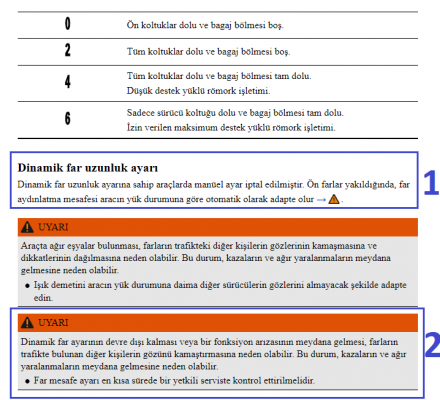

Bahsettiğiniz bölüm benim aracın (1.0 eTSİ Golf) kılavuzunda var fakat multimedia da boyle bir ayar yok.
"Dinamik far uzunluk ayarı" olan araçlarda manuel ayar yok. aracın yüküne göre kendi yüksekliği ayarlıyor. Kitapta belirtmiş zaten. Uyarı kısmında da devre dışı kalması durumunda servise kontrol ettirin diyor. Benim 2021 caddy aracımda da böyle farları kendi ayarlıyor.far.png
Arkadaşın aracı Led "Basic" farlı olduğu için dolayısıyla (otomatik far yükseklik ayarı) yok hocam. otomatik far yükseklik ayarı Style ve R-Line paket araçlarda mevcuttur.
