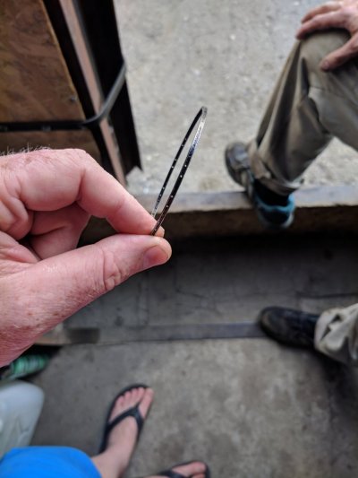

Merhaba arkadaşlar. Golf 1.2 tsi aracım 2000km de 1lt yağ eksiltiyor. Bir iki ustaya gösterdim turboya bakarız ordan değilse sekman atmak gerek motor komple inecek dediler. Aranızda aracı turbodan yağ eksilten yada motor yaptıran oldu mu? tecrübelerinizi paylaşırmısınız
Daha farklı konulardaki paylaşımlarımda birkaç defa bahsetmiştim. Ancak konunun yine ilgili olması nedeniyle buraya da ekliyorum. TSI motorlarda hatta geniş anlamda turbo benzinli araçlarda yağ segmanları motor yağınının oksidasyonu ve sonucunda teknik deyimiyle uzun zincirli hidrokarbonların (diğer bir deyişle yağın katılaşan kalıntıları) bu yağ sekmanları arasına doluyor ve yağ segmanlarının gerektiği gibi çalışmasına yani piston inip çıkarken yağı tam anlamıyla silindir cidarından temizleyemiyor. Bunun sonucu yağ tüketimi..hatta yanma odasında kalan fazla miktarda yağ nedeniyle LSPI tetiklemesi zamansız patlama nedeniyle piston kırma olayları..
Oksidasyon bu motorların daha yüksek sıcaklıklarda çalışmasından kaynaklı. Kısacası çok daha çabuk eskiyor. Birde bunların üzerine yanlış kullanım karakteristikleri binince (çok düşük devir kullanım, uzun yol kullanım azlığı, ara ara yeterince sıkıştırmama, devamlı kısa mesafe veya ağırlıklı kısa mesafe kullanıma rağmen 1 yıl/15.000 km yağ değişim aralıkları vs) yukarıdaki bahsettiğim olay meydana gelmekte.
Bu örneğin EA211 kodlu ilk jenerasyon motorlardaki yağ sekman delikleri. Çok kolaylıkla tıkanıyor. Şu an hatırlamıyorum ama çoğu 1.2 TSI'da bu olabilir.

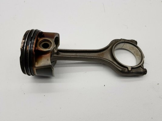

Bu da 1.4 TSI CZCA motor pistonu. Bunlardaki yağ segmanları daha farklı bir dizayn. O yüzden bu araçlarda yağ yakma sorunu daha az gözleniyor. Bu piston 37.000 km'de araca ait. Ne kadar fazla yağ kalıntısı olduğunu görebiliyorsunuz...
Bilgilendirme için teşekkürler elinize sağlık. Bir şey merak ettim bu konuda. Bazıları ilk görselde ki segmanların yeni nesil 110hp olan 1.2 tsi araçlarda kullanılan segmanlar ile değiştiğini ve sorunun çözülebileceğini söylüyor. Ancak kimisi de rektefiyenin zorunlu olduğunu sadece segman değişiminin geçici bir önlem olduğunu asıl önemli olan motorun içine kadar siboplar sibop lastikleri vs inilmesi gerektiğini söylüyor. Yani sadece segman atmak yağ eksiltmenin önüne geçer mi?
Yağ eksiltmenin temel nedeni segmanlardır. Eğer silindir gömleklerinde sıkıntı yoksa problem çözülür.
Diğer yandan motor açılmış üst kapak alınmışken TSI (genel olarak bütün turbo benzin) araçlarda emme sübaplarındaki kurumların temizlenmesi gerekiyorsa değişimleri yapılabilir. Bu yapılmışken sübap lastikleri de değişecektir.
Burda rektefiyeden kasıt nedir? eğer pistonda aşınma ve dolayısıyla gömleklerde çizilme varsa zaten rektefiye diye bilinen piston değişimi ve silindirin yeniden honlanıp vs hazırlanıp toparlanması gerekir. Bu konuda uzman mekanikçiler bilgi verirler zaten.
