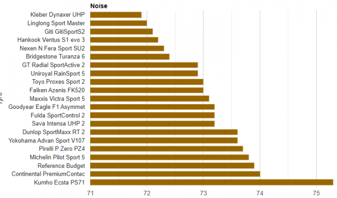

Üstat benim araçta nexen marka lastik var uğultu yapıyor resmen çok rahatsız edici senin sorun lastiklerden gelen ses mi
Benim aracımda da nexen var 225/45/17 ölçülerinde, diğer her alanda ortalama altında kalan vasat bir lastik ancak aşağıda da görüldüğü üzere testlerde sessizlik konusunda başarılı.
