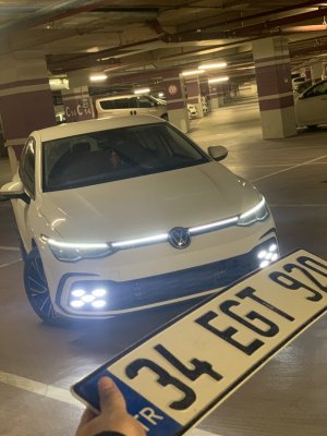

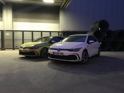

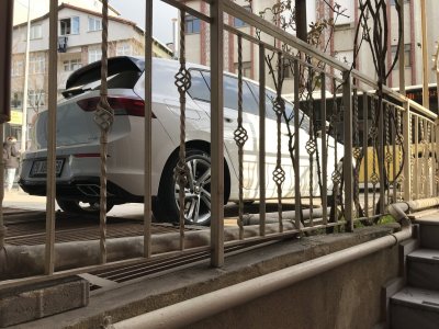

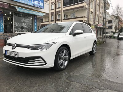

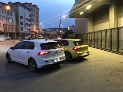

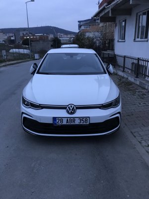

Herkese Merhabalar;
Golf 8 Life Paket araç sahibiyim. Temmuz ayında aracımı aldım.
Maalesef bütçe o zamanlar üst paketlere yetmedi ve hep aklımda zamanda değişimler yapmak vardı.
Ee artık evliyiz her aklımıza geleni ha dedin mi yapmak olmuyor. Düşün taşın önce jant mı tampon mu vs derken en önemlisi de hanımı ikna etmek :)
Ben ilk olarak jantlarla başladım değişime. Standart hali ile çok emekli işi duruyordu araç. Ne yalan söyleyeyim araca bakmak bile gelmiyordu içimden.
Replika janta oldum olası karşıyım. kendim hiç kullanmadım ama kullanan bir çok arkadaşımın başına gelenler malum.(Tabi ki kullanan arkadaşlara da lafım yok piyasa malum.)
Jant olarak golf 8 rline üzerinde ki 17 valencia jantlar ile kendi jantlarımı takas yaptım. Üzerine bir miktar para verdim.
Taiwan malı body kitleri araştırmaya başladım malum orjinalleri çok yüksek rakamlara geliyor. Gti ön tampon uygulatan 2 arkadaş buldum ama biri şehir dışındaydı diğeri ile de bir türlü denk gelemedik ve yakından göremediğim içinde daha bir karamsarlığa kapıldım. Özellikle resimlerde tamponların birinin düzgün oturmadığını gördüm. Diğer arkadaşın ki daha iyi oturmuş du ancak çamurlukla tampon birleşiminde biraz aralık var gibiydi.
Malum onca para verip düzgün oturmazsa bütün keyfim kaçacak araca binmek bile istemeyecektim.
Baktım olmuyor doğuş oto ile görüştüm rline komple ön ve arka tampon için fiyat aldım. Haliyle fiyatlar baya yüksek ama siparişi verdim.
Ortalama ön arka tampon 21000 civarına geldi montaj boya hariç.
Montaj için arkadaşımın çok iyi boya kaporta ustası vardı. Genelde lüks araçları yapıyorlardı zaten. Orada yaptırmaya karar verdim.
Boya montaj işi içime cok sindi.
Taktıracak arkadaşlara sadece tavsiyem ön tamponla birlikte muhakkak tampon destek köpüğünü de sipariş vermeleri. Rline ile life ın destek köpüğü farklı tamponu oturturken sıkıntı çıkartıyor.
Açıkcası yapmak istediğim daha çok şey var ama bu piyasa koşullarında git gide zorlaşıyor. Bundan Sonraki aşama da ;
  • Spor yay. 3,5 cm yay bakıyorum taktıran arkadaşlar var ise tecrübelerine ihtiyacım olacak.
  • İnşallah uzun vadede ön ledli ızgaraya geçicem (Aracın garantisi bittiğinde)
  • Yan marşpiyeller orjinalde 1 adeti 10500 tl haliyle orjinal almayacağım. ileri ki zamanlarda orjinale yakın taiwan gelirse düşünebilirim. Olmasa da çok önemli değil çok göze batmıyor
  • Kablosuz şarjın olduğu bölmede ki ambiyans aydınlatma (Araştırma aşamasındayım halen, o bölgede tesisat çekilimi değil mi ondan emin olmadan girmek istemiyorum)
  • Yine uzun vade de mercekli performans ledlere geçmek. (Ön tamponu değiştirince farları değiştirmeye çok gerek kalmadı gibi kafadan baya topladı araba kendini ama yine de uzun vadede planlarım arasında.)
Başımdan geçen serüveni özetle sizlerle paylaşmak istedim. Aşağıya bir kaç görsel bırakacağım umarım beğenirsiniz.
Herkese iyi forumlar.
