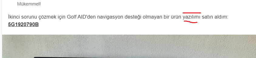

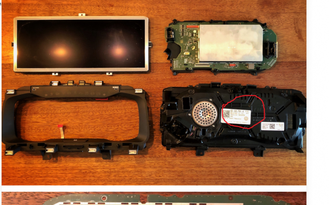

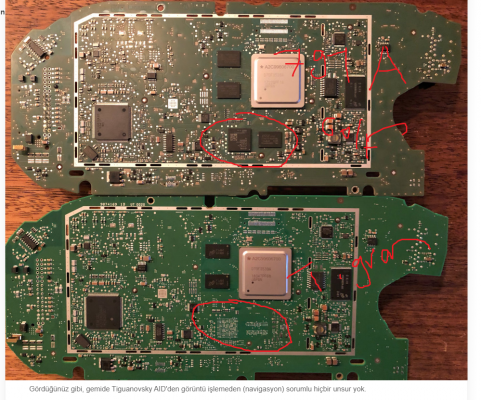

Yazının tamamını okursan ilk başta tiguan için dijital gösterge alıyor. Tekerlek yuvarlanma hiz ve km bilgilerini değiştireceğini için ondan vazgeçiyor ve golfün bahsettiğim modelini alarak yapıyor. Gerçi çok detay paylasmadigi için doğruluğu tartışılır fakat arkadaş Yazının son kısımlarında 5g1 920 790 için yaptığını söylüyor. Gorsellerde ki zaten tiguan değil golf dijital göstergesi
tekrar okudum hocam
buradaki arkadaş golf hayalet ekranın pahalı olduğu için tiguandan bir hayalet ekran alıyor.
sonra bu hayalet ekranı birinden satın aldığı 790B golf hayalet ekran yazılımına flashlamaya çalışıyor başarısız oluyor.
bu yüzden tiguan hayalet ekranı takamıyor. sonra elindeki 791A olan başka bir nav destekli golfe hayalet ekranı takıyor.(resimlerde 791A olduğu görünüyor zaten) nav desteklemeyen hayalet ekranda navigasyondan sorumlu görüntü çipinin olmadığını da belirtiyor ayrıca resimlerle. yani imkansız.
elindeki golf ekranı 790B değil 791A nav destekleyen model.
sadece golf için 790B yazılımını satın alıp tiguana flashlamaya çalışıyor ve başarısız oluyor.
dikkatli okuyun.

hocam bu tiguanın hayalet ekranı ve parça kodu 5G1 ile başlamıyor 5NA ile başlıyor. yani zaten bu model nav destekli ve tiguan için.
ayrıca golflerdeki 790 ların nav desteklememesi yazılımsal değil donanımsal.
ayrıca tekrar okuyunca buradaki tiguan gösterge de nav desteklemiyor. yanlış söylemişim.
