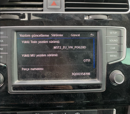

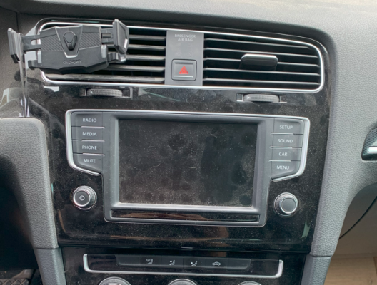

Herkese selamlar, Cem hocama soru sorulan bir konuya dönmüşken ben de bir soru sormak isterim. Bir süredir araştırıyorum benim de aracımda resimdeki ünite var. Bazı forumlarda 3Q0035819B nin MIB 2.5 yapılabildiği söyleniyor fakat Delphi ünitelerde de bunun çalışmadığı söyleniyor. Her kafadan ayrı bir ses çıkmış. Kendi serisinin bi updateini (P06335D) sorunsuz yükledim fakat bu üniteye Carplayli yazılımı yükleyebilir miyim merak ediyorum.
MIB2_STD modül.
Araç 2016 Golf Highline ( Ben de aracı geri görüş opsiyonsuz alıp eski multimedya kitlenenlerdenim :) )
@CemK abi bilgin dahilindeyse yanıtlayabilirsen sevinirim.
Düzenleme: Hocam https://www.golftutkusu.com/topic/19596-3q0-035-819-b-delphi-mib2-std-golf-7/ bu başlıkta yanıtlamış soruyu, kusura bakmayın.

Sadece discoverpro mib2 ler(harman) onlar 2,5 a yukseltilebilir
