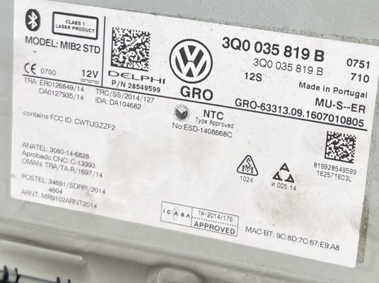

Arkadaşlar aracım 2016 model highline donanımda. üzerinde mute tuşlu 3Q0 035 819 B sistem kodlu MIB2 STD multimedia mevcut.
Bu sisteme carplay ya da oem geri dönüş kamerası takılabiliyor mu?
Teşekkür ederim.

Geri gorus desteklemez
Carplay olmasi icin yazilim surumunu 867 yapmaniz gerek ve sonrasi emmc okunmasi gerek yani mesakatli is
Satip bunu bir ust modeline gecmek daha mantikli olacaktir sizin icin.
Yazılım yükseltilerek AppConnect getirebiliriz ancak geri görüş için donanım eksiği olduğundan yapılması zor, yapılıyor ancak donanımsal müdahale ile yani görüntü çipini eklemek gerekiyor cihaza.

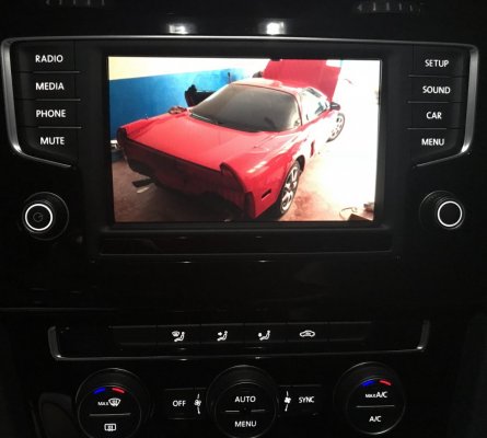

AppConnect ve donanımsal müdehale ile birlikte nasıl destek alabilirim? Orjinal logo kamerayı çalıştırır mı acaba? cihazda karasızlık vs gibi sorunlar olur mu? 🙏
usb deki fotoğrafları gösterse de video oynatamıyor☺️☺️☺️
Şu anda görüntü çipi yok maalesef, hafızası düşük olan bi modele farklı yöntemlerle üst modelin yazılımı atılarak AppCoonect açılıyor, ara sıra kasma kararsızlık olursa şaşırmam açıkcası. Dönüştürdükten sonra uzun süre denedik çalışıyor sorunsuz ama dediğim gibi yine de garantisi yok :) 824 yada 840 bi cihaz bulup değişseniz daha iyi olur.
