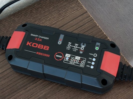

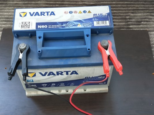

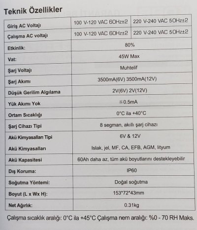

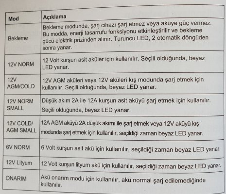

Şarj cihazı geldi.
%75 doluluk gösterdi.
Efb aküyü normal ayarda mı agm de mi şarj edeceğim emin olamadım kullanma klavuzuna baktım ama efb için uyumludur dışında efbyle alakalı bir satır göremedim.
Deneyip bakalım , sonuca göre ithalatçısı freeze dış ticaret ile iletişime geçerim.
Normal modda şarj ettim
4 saat sonra %100 gösterdi araca taktım
3-4 km sürdüm arıza ışıkları söndü,
ancak start stopp hata vermeye devam ediyor.
Beklentim start stop un ilk ışıklarda devreye girmesiydi.
Bakalım ilerleyen günlerde ne olacak.

Hayırlı olsun. Güle güle kullanın. Her aküye lazım bir ürün..
Normal Starter ve EFB akü leri
+5 derece ve üzerindeki hava sıcaklıklarında Normal mod da şarj ediniz.
+4 derece altındaki hava sıcaklıklarında AGM modunda şarj ediniz.
Ben 4 senedir bu şekilde kullanıyorum. Akü her daim çakmak gibi.
Konuyla ilgili Freze'nin cevabı aşağıdadır. Diğer aküyü de agm modunda şarj edip deneyeyim birgün.
Merhabalar,
EFB aküleri AGM madunda şarj edebilirsiniz.
Onarım modunu saf su ilave edilebilen akülerde kullanmanız gerekmektedir.
Nomal olarak AGM madunda şarj etmeniz akünüzü hem şarj hem bakım yapmaktadır.
