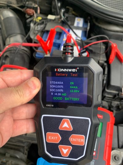

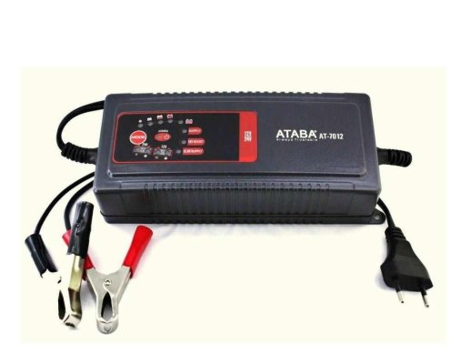

Dün söktüm aküyü şarj ettim.

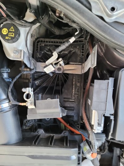

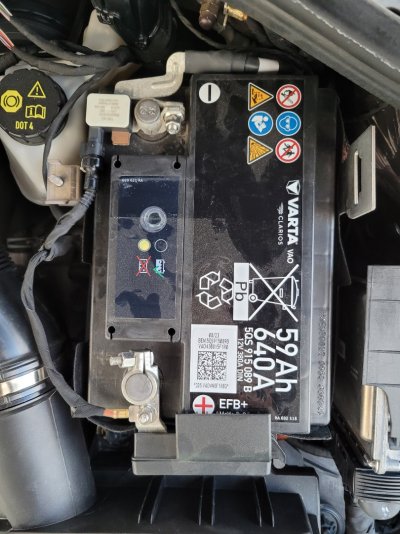

Yeri çok dar yalnız.
Fabrikasyon akünün tutma kulpu da yoktu,
Yerinden çıkarmakta zorlandım.
Neyse bugün geri taktım,
Direksiyonu 3 tur sağ sol yapınca verdiği hatalar da söndü.
Sürüş de yaptım, sıkıntısız.
