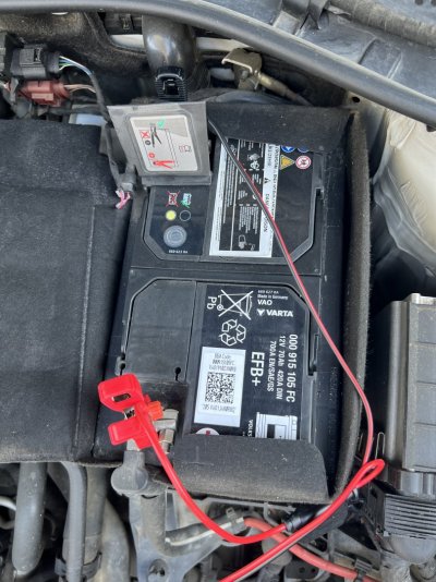

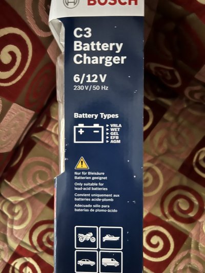

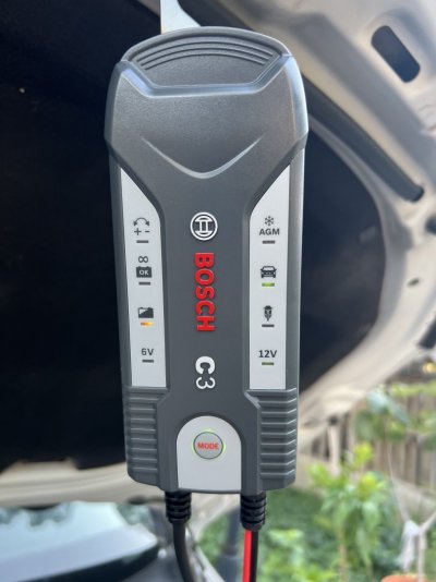

Bosch C3 aldım Efb akü desteği Var 12v 120A ya kadar şarj ediyor sıkıntısız.

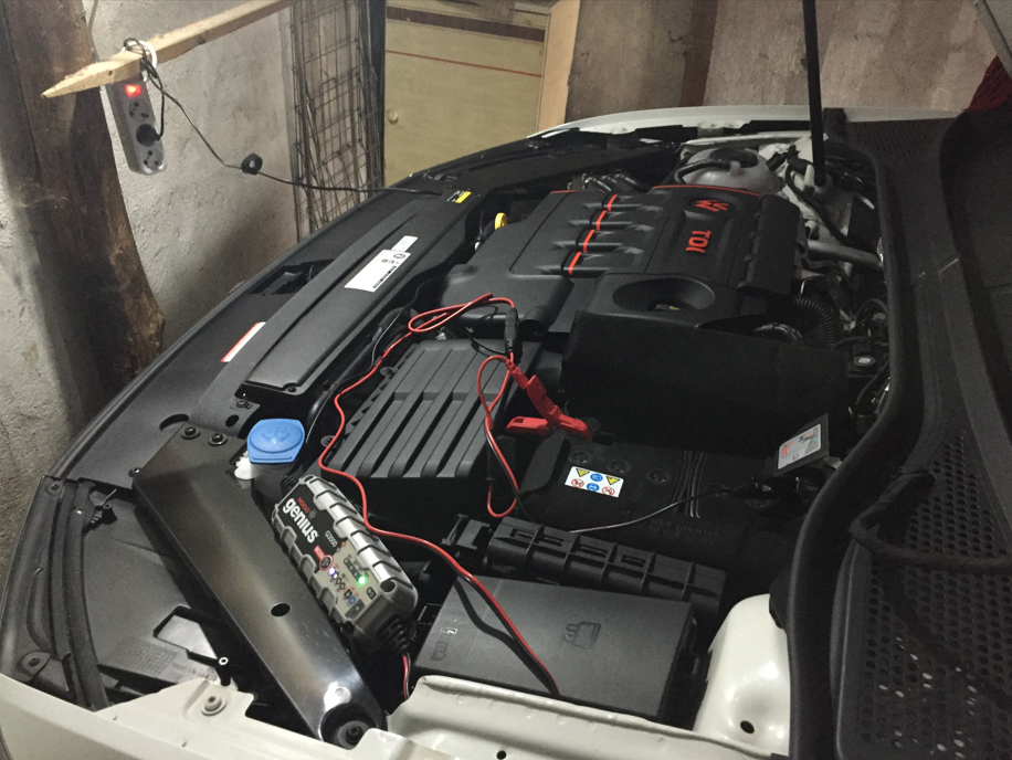

Ben 2018 in sonlarında Noco Genius G3500 120A şarj cihazı almıştım, 4 senedir kullanıyorum, hiç sıkıntı olmadı.
Aracın çok az kullanılmasından kaynaklı, orijinal aküsü 1.5 senede gümleyince akıllandık.
Yeni akü aldıktan bir kaç ay sonra hemen şarj cihazı aldık.
Devamlı aküye takılı duruyor. Akü her daim çakmak gibi.

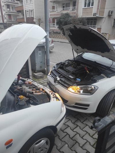

Bizim burda babamı beklerken anam öldü diye bir laf vardır.
Benim 6 yıl 10 aylık akünün mefta olmasını takviye kablosu bagajda beklerken peder hosenin 2-3 yıllık inci aküsü mefta oldu.
Kendi arabamdan takviye yaparak birkerede çalıştırdım.
20 km kadar 100/110 km saat ile kullandım.
Yarın kullanmam salı günü çalışmazsa araba yeni akü şart olur.şarjla falan uğraşamam gibi.

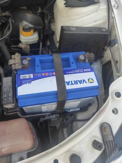

@Savatage @Kysr038 Bu sabah işten geldim ve hosenin Palio arabası tek marşta aldı.Yalniz dün geceden beri düşününce tekrar akünün bitme durumu olurda kendi arabamdan yine takviye yapmak adaletsiz bir durum olur diye sanayiye gitim ve aküyü ölcturdüm.Elektrici değistir dedi ve yenilemeyi yaptırdım.
Eski aküyü verdim yenisi takılma işçilik dahil 1200 TL ye işlem yapıldı.Kendi golf arabam içinde bilgi aldım.İlk ofsaytimsi durumda varta agm taktiracağim.

Akünün üretim tarihi: 20 Temmuz 2022
Biraz eski tarihli bir akü takmışlar, piyasada en çok satılan 60Ah klasik tip bir akünün bu kadar eski tarihli olmaması gerekirdi, mümkünse 8-10 saat şarj a bağlanması iyi olur.
@forzaGilles Ewet Ali hocam bende harften sonraki 4.rakamdan 2022 olduğunu anlayabildim ama ay olarak nedir bilemedim.Elektrikcinin yönlendirmesiyle gittim ve herhangi olumsuz bir durumda satıcı gelmemi söyledi.

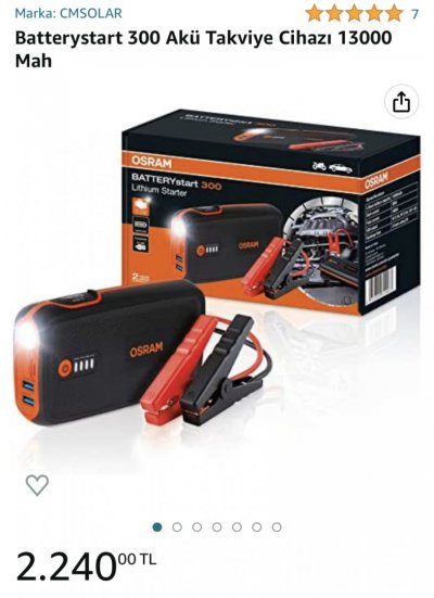

Merhaba arkadaşlar akü şarjı için priz imkanım malesef yok bataryalı modeller nasıl olur şöyle bir ürün buldum önerileriniz bekliyorum.37F8E5E7-86DC-4ABA-8BCC-3874F13EA7BE.jpeg

bu ürün jump starter diye geçer, acil durumlarda aracı çalıştırmak için kullanılır.
Ali bey ' in dediği gibi.
Bu ürün , akü yü şarj etmek için değil, acil durumda takviye yapabilmek içindir.
