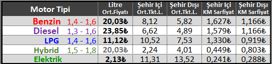

yeni nesil benzinliler de hiç masum değil
Bu da pandemi boşluğunda 27 aracın(Benim, kardeşlerminin, yeğenlerimin, komşularımın ve arkadaşlarımın)
ortalamalarıdır.
1 Adet Zoe
2 Adet toyota Hybrid
2 Adet lpgli
8 Adet Diesel(1.3-1.5-1.6)
14 Adet Benzinli(1.4-1.5-1.6)
Araçların ortalama tüketimlerinden tablo elde edilmiştir.
Son zamlardan sonraki durum.

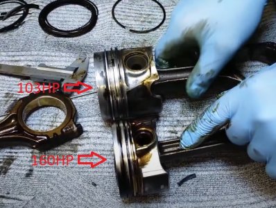

Pistonlar farklı ciddi farklar değil ama eski araçlara kıyasla inceltilmiş ve ağırlığı azaltılmış. 1.2 Tsi genelde yağ yakıyor. 1.4 Tsi Yağ sıyırıcı segmanın altından kırıyor. videoda anlatımı var.
1.2 Tsi piston
  • Uzunluk [mm]:47,00
  • Silindir Çapı [mm]:71
1.4 tsi Piston
  • Uzunluk [mm]:48
  • Silindir Çapı [mm]:77,00

Bu 1.4 tsi 160 lık için böyle 125 ya da 122 için geçerli değil sanırım
