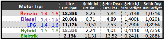

Hakan hocam yine de aşağıdan yukarıya %20 den az fark olursa diesller daha ekonomik olur.
Benzin 20₺ iken Motorin 24₺ olursa yakıt km maliyeti aynı olur.
Benzin 20₺ iken motorin <24₺ olursa Deisel ekonomik
Benzin 20₺ iken motorin 24₺> olursa benzinliler ekonomik olur.
Kritik eşik aşağıdan yukarı %20 fark.
Bu da pandemi boşluğunda 27 aracın(Benim, kardeşlerminin, yeğenlerimin, komşularımın ve arkadaşlarımın)
ortalamalarıdır.
1 Adet Zoe
2 Adet toyota Hybrid
2 Adet lpgli
8 Adet Diesel(1.3-1.5-1.6)
14 Adet Benzinli(1.4-1.5-1.6)
Araçların ortalama tüketimlerinden tablo elde edilmiştir.

Hocam;
Ilk alim maliyeti yüksek
MTVsi yüksek
Bakim maliyeti yüksek
Ariza cikarirsa maliyeti yüksek
Performans düsük
Konfor düsük
bu durumda, zaten 20 bin km altinda kullanan icin motorin-benzin fiyatlar ayni olsa bile diger masraflar ve konfor-performans yüzünden tercih edilmez, eskiden motorin benzinden %20 daha ucuzdu ve dizeller daha az yakiyordu, simdi cok fark kalmadiysa bile dizel hala daha az yakiyor ama yetmez, motorin benzinden en az %20 daha ucuz olmasi ve yillik 20 bin kmden daha fazla yol yapilmasi lazim, motorin fiyatlari belki sedece ciftciler ve nakliyatcilar icin düsürülür ama genel tüketici icin düsmez, bu yüzden dizel "öldü", tekrardan dizel sahiplerinin basi sagolsun, katiliniz Cin ve Rusya (pandemi-Ukrayna isgali) ve simdilik hybridler, elektrikliler uzun vadede hepsini gömer ama daha cok zaman var.
