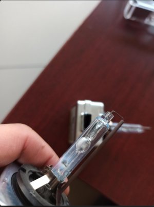

Dostlar merhabalar,
2015 model Golf 7 sahibiyim farlarım U ledli model (orjinal) bir ampülün rengi kaçmış sanırım ömrünü tamamladı sorularım şunlar ki;
1. Hangi marka model ampül önerirsiniz?
2. Elim yatkın ampül montajını kendim yapacağım, montaj sonrası farların ayarı bozuluyor mu ?
3. Şayet ayar bozuluyorsa nerede nasıl yaptırmam gerekiyor? Araç üzerindemi yoksa dışarıdamı yapıyorlar?
4. Merceklerdeki kir görüldüğü üzere resimlerde, forum araştırmalarımda gördüğüm kadarıyla kronik bir sorunmuş ama etkili bir temizleme yöntemi varmı öneriniz ne yönde olur böyle devammı etmeli?
Tecrübe ve görüşleriniz bekliyorum, saygılar…

Hocam farı ayarlandığı seviyede tutan mekanik parçalar var. Çok zorlamaz ve kastırmazsanız sorun yaşamazsınız. Mercek lekesi genelde malzeme bozulmasıyla oluşuyor. Zamanında serviste değiştirmiştim. Temizlemek ile sorun değişmez gibi geliyor bana.

Temizleyip güzel görüntü alanlar varmış. Viraj aydınlatma ampülünü söküp önü ampülü söküp arkayı temizliyorlarmış, far sökmekte ölüm gibi bizim araçlarda…
@ALKIN benim bu üstteki konuda far temizliği var ama başka konuda bende başka arkadaşlarda paylaşmıştı viraj aydınlatma farının ordan sert tel salıp temizlemiştim yüzündeki lekeler komple gitmişti açıkcası içinde olur mu olmaz mı leke bilmiyorum ona bakmak için farı ve ampulü komple söküp arka taraftan bakmak lazım
ben farı komple söktüm arkasında 4 tane vidanın tuttuğu kapak var açınca ds3 mercek ampulünü yerleştirdiğimiz yuva var ampulü söküp takabiliyoruz ama arkadan ne el girer ne başka bir şey temizlemek zor iş , belki ön mikalardan temin edilse çıkartılıp temizlenip sonra sağlam bir şekilde silikon veya başka bir şeyle kapatılsa olabilir ama arkadan temizlemenin bir yolunu bulamadım şahsen
Ampülü sökünce telde mi girmiyor üstadım?
@ALKIN hocam farı söküp ampülü sökerseniz ampülğn girdiği yere temizlemek için telde girer ampuluj genişliği şöyle , ama size pek tavsiye etmem mercek yüzeyi vs çizilirse sıkıntı
Kısaca ampülü sökerseniz merceğe içten ulaşmanız için şu kadar bir genişliğiniz var
