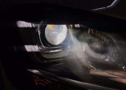

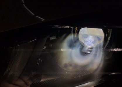

Dostlar merhabalar,
2015 model Golf 7 sahibiyim farlarım U ledli model (orjinal) bir ampülün rengi kaçmış sanırım ömrünü tamamladı sorularım şunlar ki;
1. Hangi marka model ampül önerirsiniz?
2. Elim yatkın ampül montajını kendim yapacağım, montaj sonrası farların ayarı bozuluyor mu ?
3. Şayet ayar bozuluyorsa nerede nasıl yaptırmam gerekiyor? Araç üzerindemi yoksa dışarıdamı yapıyorlar?
4. Merceklerdeki kir görüldüğü üzere resimlerde, forum araştırmalarımda gördüğüm kadarıyla kronik bir sorunmuş ama etkili bir temizleme yöntemi varmı öneriniz ne yönde olur böyle devammı etmeli?
Tecrübe ve görüşleriniz bekliyorum, saygılar…
    602.7 KB · Görüntüleme: 84
    645 KB · Görüntüleme: 83

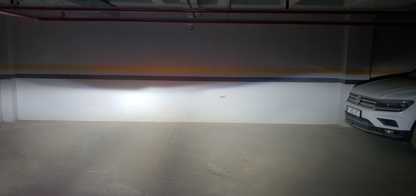

Hayırlı olsun. YouTube da bi kanalda almıştı görmüştüm. Siz balastlı versiyonu mu aldınız ? Aracın kendi balastınımı kullandınız. Benimde ampüllerim ömrü bitince led düşünüyorum
Balastlı aldım son seri olandan
    145.1 KB · Görüntüleme: 38
