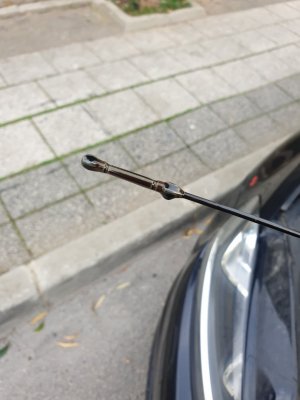

Az önce düz zeminde iki kez kontrol ettim yağ çubuğunda bu şekilde görünüyor. Bu kadar eksiltme hiç normal değil kaçak da pek göremedim ama yağ dolum kapağının dip kısımlarında 2-3 damlacık şeklinde yağ vardı. 2000 km de bu seviyelere gelmesi bence hiç normal değil. 4l yağ konuldu fazlası da hiç konulmadı bakımda akşam gideceğim özel servise.

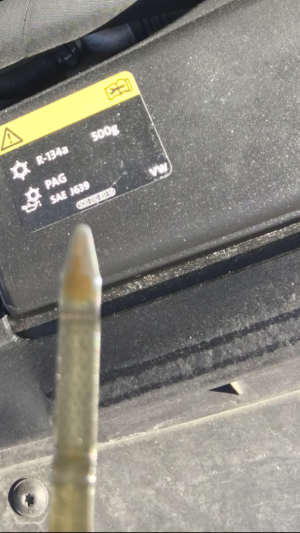

arac 2013 1.6 TDI higline 178 binde yag seviyesi nasil arkadaşlar ?
Aracınız kaç motor
Az önce baktık araca yağ bakımından 2 bin km sonra tam 2l yağ eksiltmiş. 2l yağ ilave yapılıp max seviyesine getirildi ama usta beni korkuttu kaçak görünmüyor ortalama 1000 km takip edilecek eksiltme devam ederse muhtemelen motor içinde kaçaklar vardır subaplara pistonlara hepsine bakılması gerekiyor dedi. Benzer şekilde başına böyle bir olay gelen ve motor açılmaya kadar giden tecrübe etmiş arkadaşlar var mı? Bu süreçte dikkat etmem gereken birşey var mı?
Silindir kapağı açılmadan önce turbonun kontrol edilmesi gerekir.
Turbo dan değilse kompresyon ölçümü ve kaçak testi yapılmalı, onlar da kaçak çıkar ise sonrasında silindir kapağı açılmalı.
Bütün bunlar için gerçekten iyi ve VAG konusunda deneyimli bir usta bulmanız gerekir. Herhangi bir ustaya söktürmeyin derim.
Aynen sırasıyla bu şekilde kontrolünü sağlatıcam. Ustalar 14 yıllık doğuş oto çalışanı ankarada bilen varsa aydelen özel servisi. Şimdilik memnunum aracı bi izleyelim bakalım. Teşekkürler.
