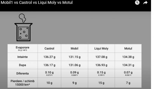

Uzun uzun anlatmak yerine video açıklamış :)

108 derece gayet iyi bence ilk aşamada https://www.motul.com/tr/tr/products/specific-504-00-507-00-5w30 deneyin VW için üretilmiş yağ tam uyumlu. 4.2 litre koyulsun yağ 800ml de eksiltirse ilerde koyarsınız. Gözlemleyin olmadı sorun devam ederse sonrakinde toptec ile finali yapın. sürekli yüklenmiyorsunuz 140 derecelere kadar motul başarılı sahte yağ çok piyasada özellikle mobil motul castrol de orjinal gibi yapıyorlar.
Videoda anlatıldığı gibi max seviyesine kadar konur yağ 1.2 tsi da 4.2 litredir diye biliyorum. Sonrasında değişimi zamanı gelene kadar 700ml eksiltir örnek minimuma iner o kadar yağ eksiltme normal olarak görülür. Aslında fazla eksiltmesinin diğer nedeni tam sentetik yağlar eski yağlara göre fazla karışımla katkılarla yapılıyor. Bu videoda bunu açıklıyor.
