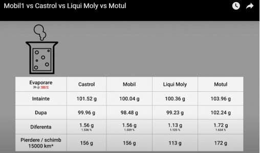

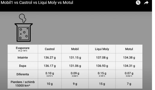

Castrol ve toptec 3 Saatlik 140C Testte en fazla eksilten yağ 185C olduğunda işler değişiyor.
    78.8 KB · Görüntüleme: 46
    80.9 KB · Görüntüleme: 45
