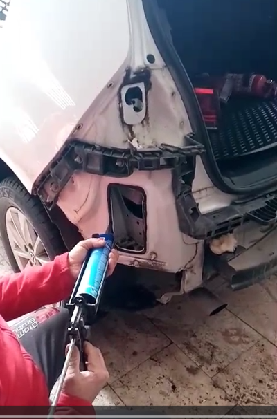

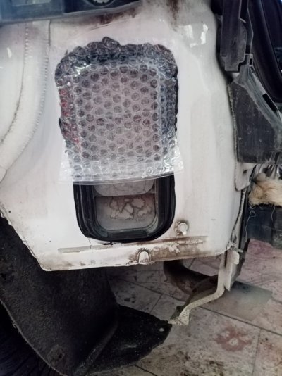

selam arkadaşlar,
dün bu sorun için servisle görüştüm,bana 15 bin fiyat verdiler (oha dedim içimden ):) bi de en az 1 hafta araç kalcak dediler,ben de vazgeçtim ve daha önceden tandığım bi kaporta ustası vardı dün ona gittim ve yaklaşık 1,5 saatte halleti,bu kronik bir sorun dedin,bazı arkadaşlar tamponun sökülmesine gerek yok dese de videoda göreceğiinz üzre daha sağlıklı ve sağlam bi işlem için gerekli bence.Havalandırma mehvezlerinin ikisi de gevşemişlerdi,suyu oradan alıyor zaten tıpanın oldğu yer de göl gibiydi.Arkadaşlar video yüklenmemiş ben de ekran görüntüsü atıyorum.dysonla silikonladıktan sonra da 2.önlem olarak yarsına kadar naylon patpat koydu su gelirse direk aksın diye.1739956646819.jpeg1739956706166.png
selam arkadaşlar,

O naylon ne öyle yahu, ikinci el araç alsam ve menfezinden naylon çıksa çok üzülürüm. Dayson çekmesi yeterliydi. Naylon çok amatörce çözüm olmuş. Tofaşa yapsan yadırgamam da Golf gibi bir araçta bilemedim :D
Hocam ben de yadırgadım ama, sonuçta denenmiş ve faydası görülmüş o yüzden kabul ettim ben de

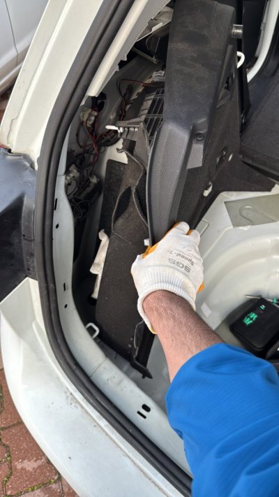

Bir de yalman hocanın gösterdiği yeri bagajdan mı açıyoruz hangi vidaları sökeceğiz teşekkürler
Teşekkürler zaten kışa girerken bir yağmurda stopun içi su doluydu stop değişikliği yapamadık model yoktu ellerinde o yüzden tamirst yapıldı ve gevşek yapılmış olabilir
Videodaki kısım bagaj içinden sol taraftaki kaplamayı ayırarak ulaşılabilir. Menfez de oradan görünür ancak izolasyon için tampon çıkması gerekir.
Siz öncelikle halı kısmı ayırmaya çalışın , daha sonra yukarıdan su dökerek izleyiniz. Yani muhtemelen stoptan alıyor yine de tam olarak nereden geldiğini görebilirsiniz.
Suyu tahliye etmek için lastik arkasında tampondaki reflektör arkasında tıpa var. Onu çıkararak menfez kısmındaki birikmiş suyu tahliye edebilirsiniz.
Ek olarak isteyerek ya da istemeyerek tamirat yapan yer bu duruma neden olmuş oluyor. Tabii ki stop etrafından sızıyorsa
Merhaba tekrar yan tarafı uzun uğraşlar sonu açtım önce bagajın kilit yerindeki plastiği çıkartıyoruz tırnaklarından hassas çekerek sonra yan tarafta aynı şekilde vidaları var ve tırnakları var onları çıkarttım sonda yan tarafı açtım foto attım baktım dediğim gibi o farın bağlantı yerinde vidanın sabitlediği yere kırılmış ve onu japonla tutturmuşlar o da tam oturmuyor o yüzden farın boşluğundadirek yan süngere akıyor ordan da bagaj yedek teker havuzuna akıyor yalman hocamın dediği yere de su tıkanmış o tıkacı da çıkartıp tahliye ettim sonra delik açıp taktım şimdi farın yalıtımını yapmayı planlıycam silikon sıksam bu sefer sıkıntı olabilir far ampül değişiminde vs
