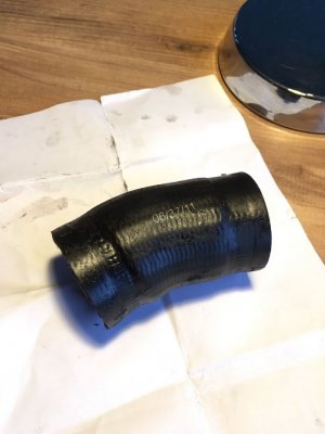

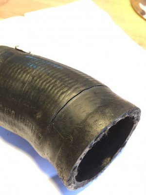

Öncelikle, konuyu açmama sebep olan yağ kaçağının sebebi turbo hortumunun çatlamasıymış (bunu fark ettikleri için -zaten sorun olmayan- yağ müşürünü değiştirmekten vazgeçmişler).

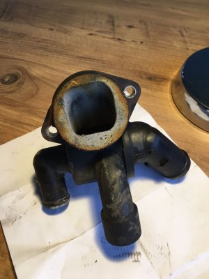

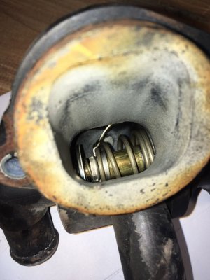

Hararetin olması gerektiği sıcaklığa geç çıkmasına sebep veren termostat:

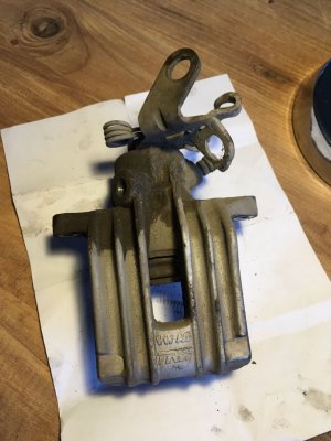

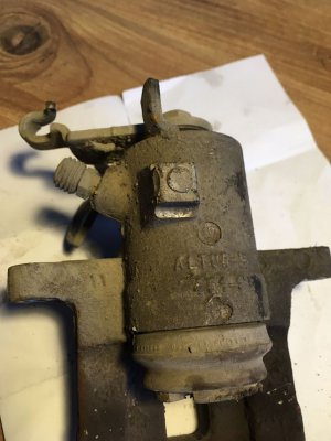

El frenini çekince sol arkanın işlevini yapmamasına sebep veren fren merkezi:

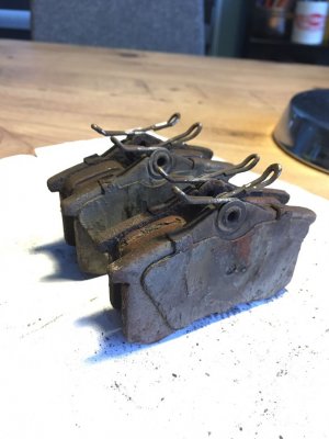

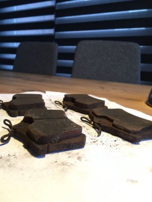

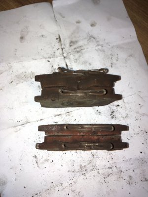

Bu fren merkezinden çıkan ve yerine yenileri takılan balatalar (biri diğerlerinden bariz daha fazla erimiş. Forumda bu durumun konusu geçmişti diye özellikle paylaşıyorum). Balataların bu kadar paslanması normal mi? (Bendeyken yani 80.000 kilometredir hiç değişmedi):

Balata ile ilgili olarak,
Tek taraflı aşınma, montaj esnasında hareketi sağlayan pimin yağsız kalması ile oluşan eşit basamama durumundan kaynaklı.
Görseldeki balatalar , kazıdan çıkmış tarihi eser gibi..
Coğrafi koşullar sebebi ile paslanma durumu farklılık gösterebilir.

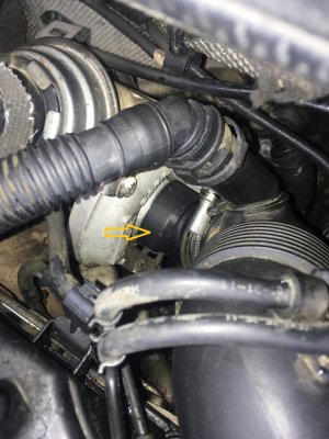

Serhat hocam teşekkür ederiz. Servis sonrası detaylı bilgilendirme ve gözlemler için. Değişen turbo hortumu aşağıdaki fotoğrafta turboya giren hortum sanırım? Radyatöre yakın olan intercooler hortumları değildir diye düşünüyorum (Cay motorlarda onlarda gidebiliyor)

İşaretlediğiniz borunun üste doğru devamı olan bilezikli hortum değişti diye tahmin ediyorum (fiyatı 250 TL bu arada). Hortumun iki ucunda da bileziklerin baskısından dolayı ezilme var. İnçe çatlak da hemen bu noktalardan birine yakın. Bu işlemler için servise hiç gidemediğim için ve gün ışığında inceleme fırsatım henüz olmadığından dolayı emin değilim (aracı servise babam verdi; eşim aldı:)

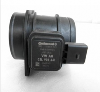

Hava akış metreyi değiştirmeden EGR kaynaklı olup olmadığından emin olun istedim. Maalesef araç masrafları çığ gibi büyüyor. Boşuna masraf olmasın. EGR ile ilgili aşağıdaki videolara da göz atabilirsiniz.
Sonradan takılan tornavida ile sıkılan kelepçe baş belası bir parçadır orjinal kelepçe de aynı boru 10 sene sorun çıkarmazken o kelepçe lastiği fazla sıkıyor ve ömrünü 1 seneye kadar düşürüyor. Parça yok mecbur kalınırsa borunun dışına tam tur atacak kadar şamyel lastik ince lastik sarılarak sıkılmalı..
