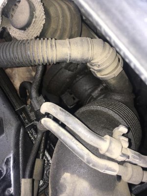

Merhaba arkadaşlar,
Araçta bir süredir ilk çalıştırmada rölanti sesi ilk başlarda biraz daha boğuk geliyordu. Bu akşam evin dik yokuşunu çıktıktan sonra yazlık lastikleri bagajdan indirirken aracı stop etmedim ve ön farın kaputla arasındaki boşluktan çok az ve ince bir duman görünce hemen kaputu açıp gözle kontrole başladım ve şu manzarayla karşılaştım.
Bu parça nedir ve bu kadar yağlı olması normal midir? Parça motor üst kapağıyla ön konsolun/camın arasında. Linkteki videoda konumunu ve motor sesini duyabilirsiniz: https://streamable.com/g997ji
Yağ seviyesini ve antifrizi sürekli sık sık kontrol ediyorum ve bir sorun yok.
Araçtaki tek not edilecek şey hararetin biraz geç 90’a yükselmesi ve devirli sürmediğimde 70-90 derece civarında gezmesi.
Araç 1.6 TDI, 165.000’ km’de.
Yorumlarınız nedir?
Teşekkürler,
İyi forumlar.
@SCC geçmiş olsun. Hangi parça tam olarak? Bir de üst plastik kapağı çıkarıp bakınız. orada yağ havalandırma borusu var. Motor tarafındaki kısma bakınız.

Turbonun yağ basması olayı
Yağlanan bölge turboya giden hava kanalı
Motora ait dahili yağ kaçağı yok.
Motor dışı turboda yağ
*Kacakları
*Terlemesi
* Basması
Kaçıncı derece sıkıntı o da ustaya kalmış

Bu kadar yağ kesinlikle normal değil. Turbo bölgesinde bir sızıntı var, fotoğraftan anlamak mümkün değil, kontrol ettirmelisiniz.
Hararet normalde 92 C olması gerekit. Isındıktan sonra hiç bir şekilde 70 C düşmez. Eğer sizin aracınız 20 dk kullanımdan sonra hala 70 C düşebiliyor ise bu da normal değil. Normalde 92, yüklü kullandıkça >92 olmalı. Ama <90 olmamalı. Bunun için de kontrol ettirmelisiniz (termostat vb. aksamaları).
Motorun rölantideki salınması da normal değil. Rölantide o şekilde tatlı tatlı sallanmaması lazım.
İyi akşamlar.
Normal bir durum değil bu.., çok fazla yağ sızıntısı var.,
Ayrıca @calik hocamın dediği gibi benim de ilk dikkatimi çeken rolantide motorun salınımı da normal değil., veya motor "üst plastik kapağının" ayaklarından biri kırılmış bundan dolayı rolanti salınımı sanki fazlaymış gibi aldatıyor., aslında motor salınımı düzgün ama motor üst plastik kapağının ayağı kırık olduğundan sanki salınım fazlaymış gibi yanıltıyor olabilir., kapağı söküp ayakları kırık mı değil mi kontrol etmeniz iyi olur..
@forzaGilles plastik muhafaza gevşek gibi duruyor dediğiniz gibi..
@calik Bu beşik gibi sallama olayı video çekimi ile oluşan bir durumu yanılmıyorsam. Video çekim hızı ile devir hızının çakışması ya da yakalayamaması olayı. Normalde bu salınım olmuyordu. Ben de video çekerken böyle olmuştu. İzlerken farketmiştim. Yine de @SCC Serhat Hocam teyit ederseniz netleşir.
Tam olarak nereden sızdığını bulmak gerekir.
En önce plastik muhafaza çıkacak. Sonra hava alma borusunun motor tarafında mı, turbo giden yolda mı kontrol ederek baktırabilirsiniz.
Benim aracın hava alma borusunda çok az terleme görmüştüm ve serviste değiştirmiştim. Eğer ki sorun onda ise kendiniz alıp değiştirebilirsiniz. Hatta baktım konu açmışım zamanında, ekliyorum.

Araç otomatik vites ise volan titremesi gibi duruyor motor kapağı söküp titremeyi gözlemleyin gerçekten salınım varmı bakalım. Yağ kaçağı turbo tarafından gelmekte, o bölgede yeşil oring conta var ömrü dolmuş olabilir, o boru sökülüp turbo durumu dışarıdan gözlemlenebilir.

O bölgeyi balata spreyi veya yıkama spreyi ile komple temizleyin 1 kutu o köşeyi komple akıtır. Kuruduktan sonra 2 dakika yüklenin nerden sızdırdığı belli olur. böyle gitmeyin tamirciye motor inecek der :)

Yağlanma arkadaşın bahsettiği karter havalandırma borusundan geliyor gibi görünüyor. Benim aracımda da hafif bir terleme gözlemledim bu kadar olmasada. Bu sorun neden oluyor nasıl çözülür bende araştırma içindeyim açıkçası.

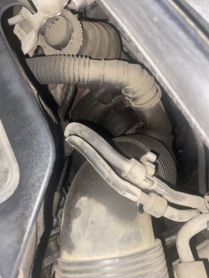

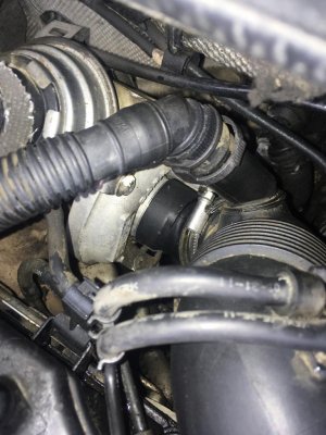

Elimde bisiklet zincirlerinde kullanmak için birkaç yıl önce aldığım Würth genel temizleme spreyi vardı. Kapağı da açıp burayı @rager007'nin tavsiyesi üzerine bir güzel temizledim (kapak bağlantı noktalarında kırık yok. Videodaki salınım/dalgalanma @ogzogz hocamın dediği gibi motor devriyle telefon FPS'sinin tesadüfi bir şekilde birbirine denk gelmesinden dolayı). (Araç otomatik değil @Bluedrift)
Önce/Sonra:
WhatsApp Image 2021-12-06 at 9.15.40 AM (3).jpegWhatsApp Image 2021-12-06 at 9.15.41 AM (2).jpeg
Akabinde gündüz gözüyle hemen bir çalışma videosu çektim:
https://streamable.com/3k3usk
Bu işlemden sonra yarısı şehirlerarası, yarısı şehiriçi, 0'dan 200 metre irtifaya çıkıp inmeli hız limitleri dahilinde (yani en fazla 110'a çıkarak) 50 km yol yaptım.
Döndüğümde herhangi bir kaçak göremedim. Dediğim gibi yağ eksiltme veya güç kaybı söz konusu değil.

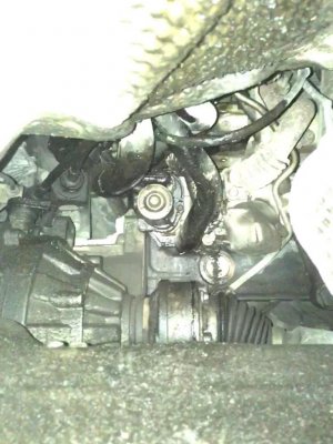

9.000 km önce Haziran sonunda yaptırdığım bakımda aracın altında gezerken aşağıdaki kaçağı görüp fotoğraflamıştım ve ustaya sorduğumda "terleme bu, bir şey olmaz" demişti. Sanırım aynı bölgenin alt kısmı. Temizleyip geçmiştik.
Sanırım aracı tozlu yerlerde (dağ ve köy yollarında) fazla kullanıp kaput altını hiç temizlemediğim için havada gezen gözle göremediğimiz yağ partikülleri buralara daha kolay ve çok yapışıp birikerek korkutucu bir manzaraya sebep veriyor. Çalıştığım için Çarşamba günü babam aracı (özel) servise götürecek.
Havalandırma borusu, hortumlar ve filtreleri kontrol etmelerini isteyeceğim.
