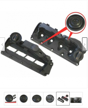

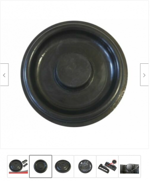

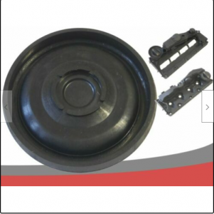

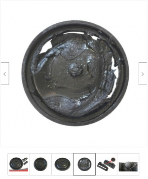

Bayağı bir aramama rağmen resmi vw dökümanlarında 1.6 TDI CAY veya CLH için PCV valve (karter havalandırma sistemi valfi) hakkında birşey bulamadım. Ancak aşağıdaki ebay linkinde külbütör kapağı üzerinde bulunan bu diyaframın değişim kitleri bulunuyor. Aşağıdaki youtube linkinde ise sanırım başka bir vw motorundaki diyaframın hali var. Bu diyafram bozulunca yağ külbütörde kalmak yerine turbo intake e veriliyor. Bu durum motor için pek iyi bir durum değil açıkcası. Söz konusu yağ intake manifolda subaplara ordan da yanarak DPF'nin yakarak temizleyemeyeceği yağ külü olarak uzun vadede DPF'nin kullanılmaz hale gelmesine sebep verebilir. Linkler aşağıda. Servislerin bununla ilgili bir işlemi var mı acaba? TR'de o membran parçası satılmıyor bile.
https://www.google.com/url?sa=i&url...hUKEwiih6Gj39P0AhVIw7sIHS_WBAIQr4kDegUIARDtAQ
https://www.ebay.com/itm/1148755514...cV0Z6vsruMRzxkTEEJ2k|ampid:PL_CLK|clp:2047675
    263.7 KB · Görüntüleme: 9
    251 KB · Görüntüleme: 6
    298.5 KB · Görüntüleme: 8
    276.2 KB · Görüntüleme: 9

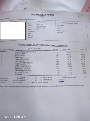

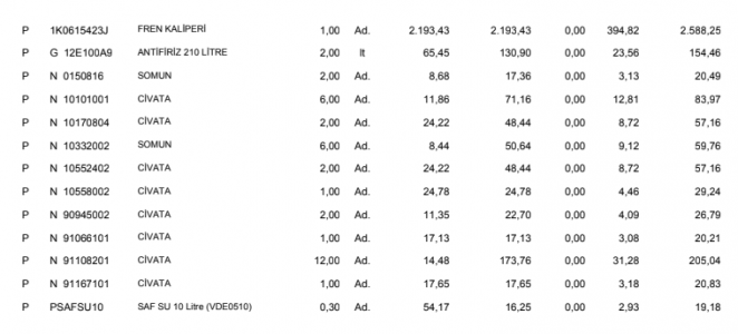

Günahımız belli oldu:

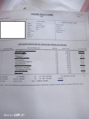

Benim şimdilik yaptıracaklarım: (2186 TL)
Bu teklifi aldığınız yer yetkili servis değil herhalde değil mi?

Önce "normal buharlanma" yani terleme demişler. Sonra da hava kütle ölçerden (debimetre) dolayı demişler. Benim bildiğim hava kütle ölçer rölantideki devri (hava karışımını) ayarlıyor. Aynı markayı yarı fiyata online buldum; ayrıca araçta rölantide dalgalanma neredeyse hiç olmadığı için parçayı temizleyip devam edeceğim büyük ihtimalle hocam @Savatage

Özel servis size neden yağ müşürü değişecek demiş?? Bu motorlarda orjinal olmayan yağ müşürü değişimi TDI motordan nefret ettirir. Aman diyeyim bir sorun olmadığı halde müşürü değiştirtmeyin. Forumdaki diğer arkadaşlarda benim gibi düşünür sanırım.
İkincisi hava akışmetre denmiş bunla ilgili bir arıza mı söz konusu da değişim istemişler. Öte yandan takacakları pierburg yan sanayi ürünle :mad:
Fren merkezine ne olmuş olabileceği ile hiç bir fikrim yok ama durduk yere bozulacak bir parça değil. Aman çok dikkat!
Diğer bir konu termostat. Araçta ısınmama şikayeti var mı? Kaloriferin ısıtmaması? veya hararetin 90'dan aşağıya inme problemi? Şayet varsa servisten orjinal parça ile değişimi yaptırmanızı tavsiye ederim.
Maalesef servisler pahalı ancak şu özel servisin çıkardığı liste yenir yutulur değil.

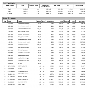

Aynı işlemler için Zubizu indirimli yetkili servis fiyat teklifi ise aşağıdaki gibidir:

Termostat, yağ müşürü, fren merkezi bunlar önemli parçalar @Lycian arkadaşın da dediği gibi TDI araçta yan sanayi parça kullanımı araçtan nefret ettirmeye kadar gider., Bütçe el veriyorsa Orjinal Yedek Parça veya el vermiyorsa OEM yedek parça harici kullanmamanız sizin yararınızadır.,
Örneğin termostat için konuşursak; VW araçların orjinal termostat ını BEHR markası üretir., serviste orjinal termostat pahalıysa ne yapılır..? çözüm basit: dışardan yani parçacıdan BEHR marka yani OEM termostat alınır. Termastat değişecekse soğutma sistemi içinden bir miktar antifriz boşalacaktır., araçta önceki triger seti değişiminde serviste hangi tip antifriz koyulmuşsa (G13 veya G12 Evo) aynısından temin ediniz ki yoksa sanayide çeşme suyu koyarlar 1 çuval inciri berbat etmesinler., G13 antifrizi bulmak kolay dışardan temin edebilirsiniz., nette vs.. satılıyor ama servis G12 Evo koyduysa onu servis harici dışarda bulamazsınız
Aynı şey yağ müşürü ve fren merkezi için de geçerli., misal diyelim sizin aracın fren merkezini ATE veya TRW üretiyorsa ve yetkili serviste de bu parça pahalıysa gidin parçacından ATE veya TRW hangisi üretmişse OEM fren merkezi alırsınız., araca yan sanayi parça takmamanız sizin yararınızadır., yan sanayi parça fiyatı ucuz olduğu için ilk başta cezbeder ama bir süre sonra başka sorunlarla birlikte daha fazla masraf açar..
