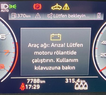

Arkadaşlar merhaba bugün aracım motor tahrik hatası verdi 3 kez açıp kapattıktan sonra uyarı silindi ne yapmam lazım bu uyarı neden oluyor acaba?
    689.9 KB · Görüntüleme: 49
Bu hatayı 2. kez aldım, ilkinde hemen servise götürmüştüm güncelleme yaptıklarını söyleyip teslim almıştım aracı hatta buraya da yazdım. OOgünden sonra 2. kez geçen hafta Bolu'da gezide başıma geldi.3 kez aracı çalıştırıp kapattım uyarı gitti. Sonra bir daha bu uyarıyı vermedi. Yalnız şöyle bir şey dikkatimi çekti; ilk hatayı aldığımda depoyu fullemiştim, ikinci hatayı aldığımdaysa da depo neredeyse boştu. Aklıma şu soru geliyor acaba yakıt deposu kaynaklımı problem. Bir daha başıma gelirse yakıt durumuna bakacağım.
