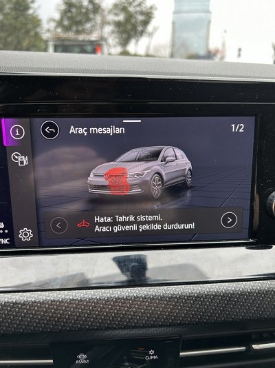

Merhaba! Arkadaşlar aracım 2 defa tahrik sistem uyarısı verdi, yolda kaldım çekiciyle servise gittik. İlkinde boru yerinden çıkmış dediler 2 gün serviste yattı, ikincisinde yazılım güncellemesi dediler. Bu tarz problemle daha önce karşılaşan oldu mu acaba? Uzun yola çıkmaktan çekinir oldum yolda kalırsam diye....
Benim araba iki günde bir veriyor arızayı. Biraz kullanıp kontak kapatıp açtığımda gidiyor. Biraz alışmak gerekiyor. Yoksa sorun yok sadece arıza uyarısı var.
aracım seyir halinde tahrik hatası verdi ve araç stop etti daha sonra çalışmadı çekici ile servise gitti ,turbo arızası sonucu motor ve katalizörde ağır hasar oluştu motor,turbo ve katalizör değişecek aracım 2021 modem 28 bin kmde vw golf 8 1.0 e-tsi life paket garanti kapsamında, umarım burdaki arkadaşlara yardımcı olacaktır, bence bu uyarıyı dikkate alın , garanti sonrası ağır bedelleri olabilir daha önce birçok marka araca sahip oldum bu ilk vw aracım, bu deneyimden sonra birdaha almayı düşünmem

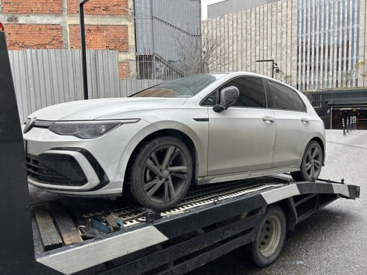

Ayni hata bende de oldu, cekici ile servise aldilar. Herhangi bir aciklama yapmadilar beklemedeyim.

Aynı hatayı son zamanlarda bende üst üste almaya başladım . Aracımı ilk aldığımda (ilk 1000km) da aynı arıza mevcuttu şuan 22.000 kilometrede hala aynı arızayla karşılaşıyorum.
Şuan aracımın üstünde downpipe olduğundan yetkili servis aracın üzerindeki downpipe'nin buna sebep olabileceğini söylese de, Araç bayiden çıktığından beri aynı arızayı veriyor, 3 kez aç kapa yaptığımda arıza sönüyor cihaza bağlandığında arıza gözükmüyor. Yazılımsal saçma sapan bi arıza . Neredeyse milyonluk bi araçta böyle bi arızanın yaygınlığı ve varlığı komik geliyor
Aracın sol ön kısmında bulunan ''Çevrimiçi Hırsızlık Önleme Alarmı'' bu hataya sebebiyet vermiş. Bu parça değiştikten sonra sorunun ortadan kalkacağı bilgisini verdiler. Bana ilginç geldi.. Konu ile ilgili bilgisi olan var mı ?
*güncelleme
Arkadaslar aracin bi kartını degistirdiler sorun ortadan kalktı, ayrıca orta ekranda daha iyi akış var ve sorunlar düzeldi (car playın acılma süresi, mikrafon almıyordu bazen sesi
Selamlar, hangi kartı değiştirdiler acaba , bilgi verebilir misiniz
Aracı az önce teslim aldım. Bir sorun tespit edemediler. Yazılım güncellemesi yaptıktan sonra test sürüşünde de bir sorun gözükmeyince aracı teslim ettiler.Ben de arabayı alır almaz gaza abanarak devirli kullandım bir sıkıntı göremedim.İnşaallah tekrar aynı hatayı vermez bekleyip göreceğiz.
