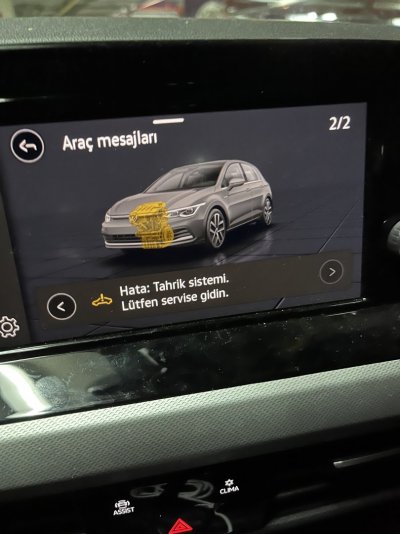

Merhaba! Arkadaşlar aracım 2 defa tahrik sistem uyarısı verdi, yolda kaldım çekiciyle servise gittik. İlkinde boru yerinden çıkmış dediler 2 gün serviste yattı, ikincisinde yazılım güncellemesi dediler. Bu tarz problemle daha önce karşılaşan oldu mu acaba? Uzun yola çıkmaktan çekinir oldum yolda kalırsam diye....

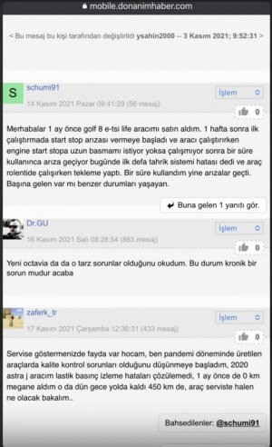

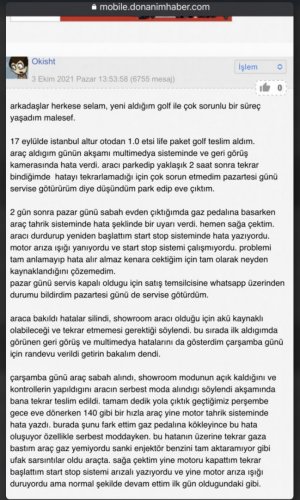

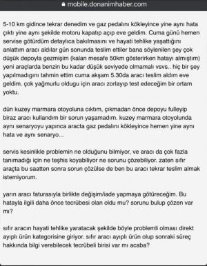

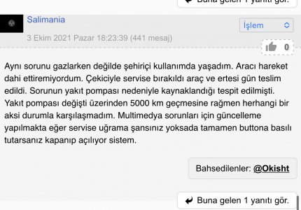

Donanım haber forumda aynı sorunu yaşayanlar yazmışlar resimleri bırakıyorum okuyun yakıt pompasını değiştirilen arkadaş 5000 km dir bir sıkıntı yaşamamış

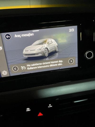

BEE79AC9-7A03-4C4A-A136-189A624BEF72.jpegMeraba, bende bu gün böle bi hata aldım 1.0 impression sahibiyim cidden multimedyasi rezalet zaten simdide bunu yapti ama performansinda vs pek bi degisim hissetmedim ben tekleme falanda yapmadi, randevu vermiyor sistem ama pazartesi gidicem dogus otoya.

Araci yaptiklarini solediler teslim almaya gittim ve arac tekrar ayni arizayi verdi ikame arac aldim.

Aynı arızayı dört beş kez aldım tek çözüm aracı 3 kere stop edip geri çalıştırmak . Sorun ortadan kalkıyor yolunuza bakıyorsunuz. Kesin ve tek çözüm :) .
Start stop, hiz sabitleme calismiyo yoksa ariza disinda bi sorun yoktu gidisinde falan ama bu hatadan dolayi yolda kalan cok duydum o yuzden garantiye verdim, sonucta cozmek zorundalar. Hemde turuncu r line t-roc aldim yerine benim baya isime geliyo 😂

Az önce bu sorun benim de başıma geldi. Markete gidip geleyim dedim, önce benzinliğe uğradım depoyu fulledim. Normalde aracı çok sakin süren birisiyim, markete giderken kısa süreliğine gaza hafif yüklendim o kadar markete geldim arabayı park ettim. Dönüşte arabayı çalıştırayım dedim tahrik sistem uyarısı verdi. Servise götürün yazıyordu. Servis de bana çok yakın olduğu için servise doğru yola koyuldum. Ama arabanın gidişinde bir sorun yok gibiydi , yani tekleme gaz yememe vs yoktu. Servise bıraktım kontrol edecekler bakalım ne çıkacak. Servis sonrası tekrar bilgi veririm.
Aracı az önce teslim aldım. Bir sorun tespit edemediler. Yazılım güncellemesi yaptıktan sonra test sürüşünde de bir sorun gözükmeyince aracı teslim ettiler.Ben de arabayı alır almaz gaza abanarak devirli kullandım bir sıkıntı göremedim.İnşaallah tekrar aynı hatayı vermez bekleyip göreceğiz.
