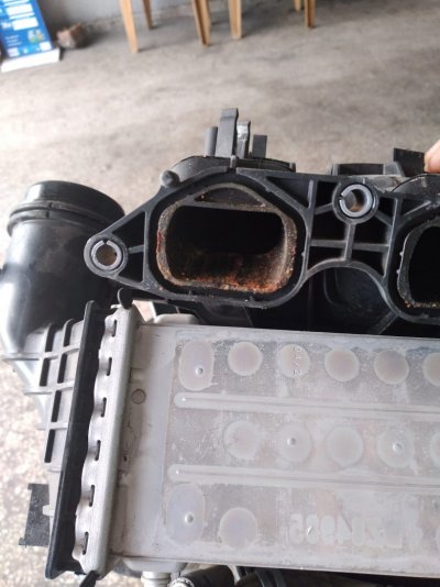

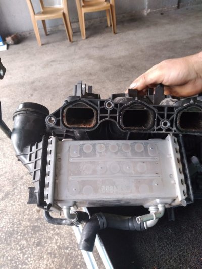

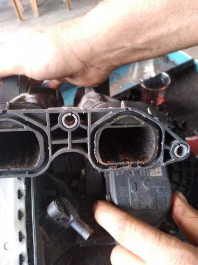

2020 model 25 bin kmde 1.5 tsi golf aracim var. Arac gecen ay su eksiltmeye basladi, hic bir yerde kacak bulamadik. En sonunda dun yolda giderken arac stop etti ve birdaha calismadi. Servisle daha onceden yasadigim bir olumsuzluk nedeniyle araci sanayide ustama goturdum. Maalesef motor indi ve sogutma suyunun, manifold uzerindeki radyatorden motora sizdigini, bunun neticesinde de segmanlari patlattigini gorduk. Bu parca bu kadar kisa zamamda niye arizalandi, arizalandida su motora giderken neden hic bir belirti ve uyari vermedi anlamak guc. Vw den sogudum resmen.

Zannediyorum aracin su eksiltmesi yahut yag eksiltmesi araci kisa mesafelerde kullanmaktir arac isinmadan stop ediyorsun sebep budur
