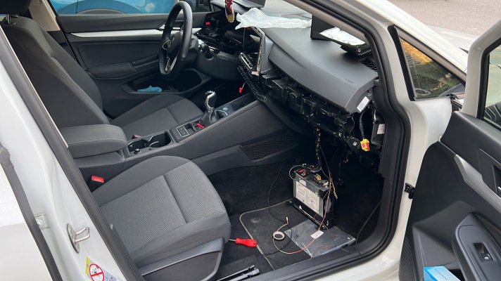

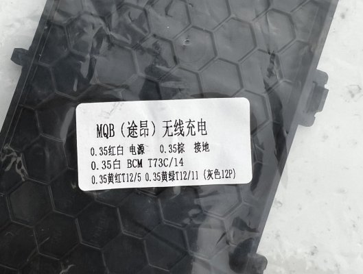

:) her zaman poşeti atmışımdır ama bugün montajda atılmaması gerektiğini öğrendim...
Bağlantı bilgileri😊
Google Çevirici...
Evet kablosuz taktık...
Hayırlı olsun. :) Medya ünitesini de sökmüşsünüz. Oraya da mı bağlantı yaptınız orijinalindeki gibi “Kablosuz şarj başlıyor” şeklinde bildirim düşmesi için. Bende elektriği sigorta kutusundaki pininden alıyor ama multimedya bağlantısı yoktu. Çalışmasını da etkilemiyor gerçi ama fabrikasyon gibi şarj bildirimi çıkması güzel olabilirdi. :)

Yok:) mib3 te seste çızırtı oldu değiştirdim garantiden...

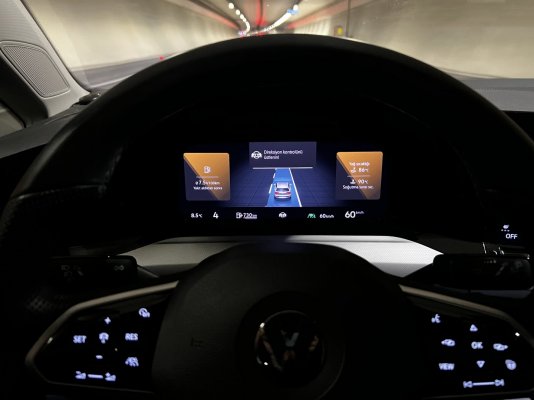

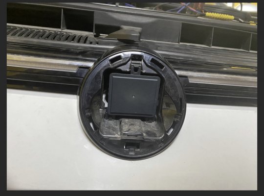

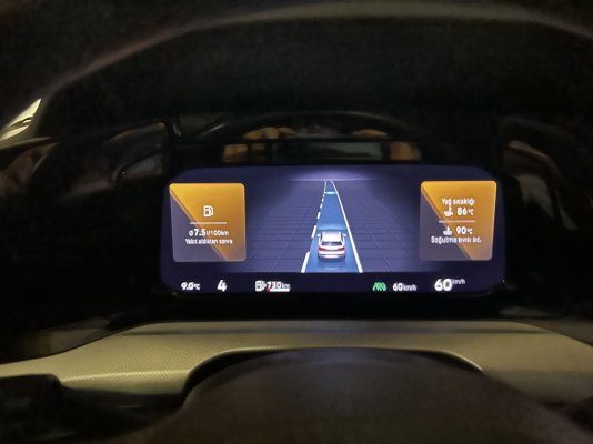

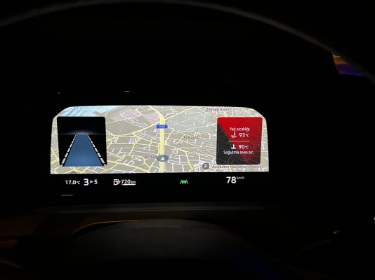

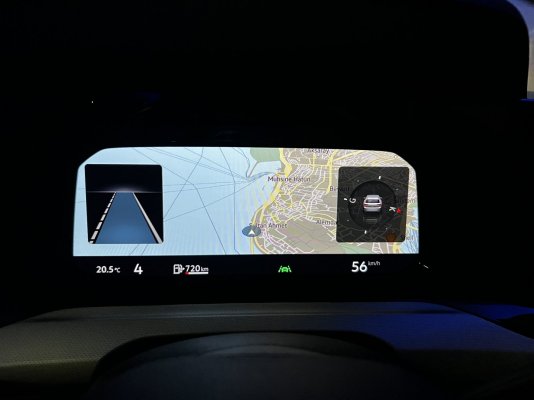

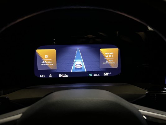

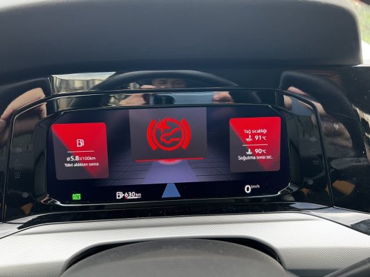

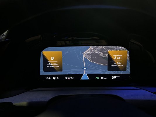

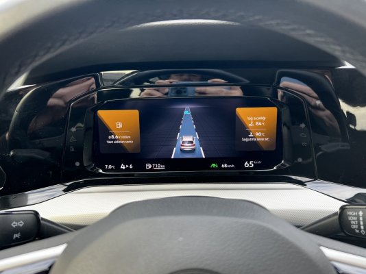

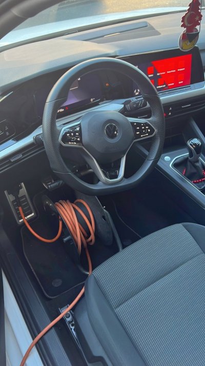

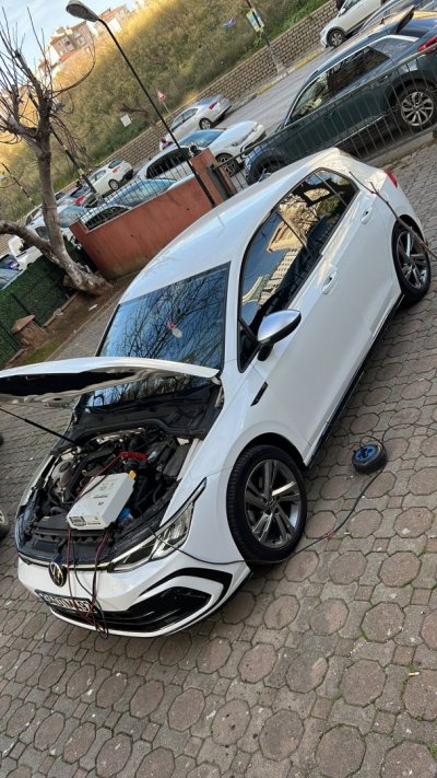

Evet arkadaşlar yorucu ama sonu güzel oldu...
Adaptive Cruise Control
Herhalde şuan Ülkemizde ilk olduk yapılamayanı başardık...
Maddi ve manevi çok emek verdim sabrettim güzel şeyler çıktı sonunda ortaya...
Öncelikle en önemli malzemelerimin temininde desteğini esirgemeyen @İlker34
Teşekkürler...
Emre Usta:) Metin bey tabiki Ender Elektronik...
https://www.enderelektronik.com.tr/
Teşekkürler...
Tamamen sonuçlanınca daha güzel bilgiler ile geleceğim...
Günün süprizi Okan kardeşim haberleşelim... son durum nedir:)

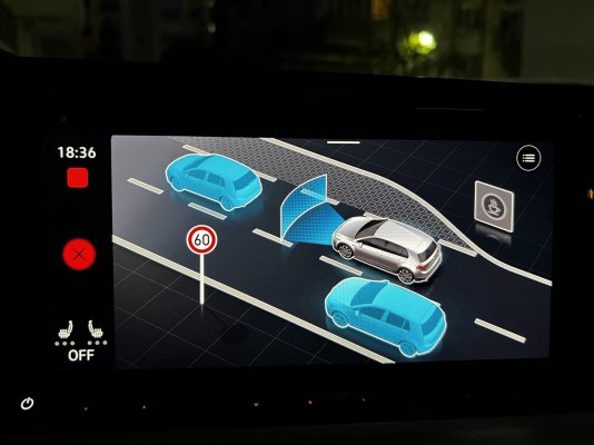

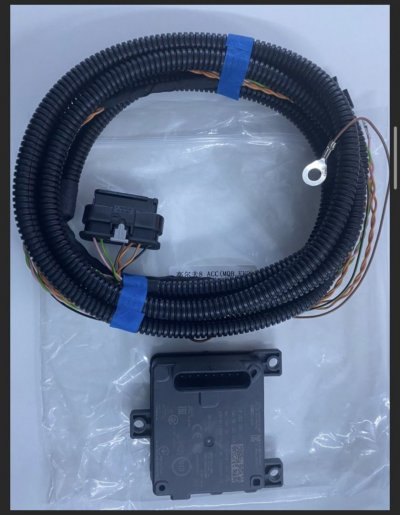

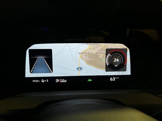

Adaptif Hız Sabitleme ve Şerit Takip Sistemi​
  • Lisans Aktivasyonu

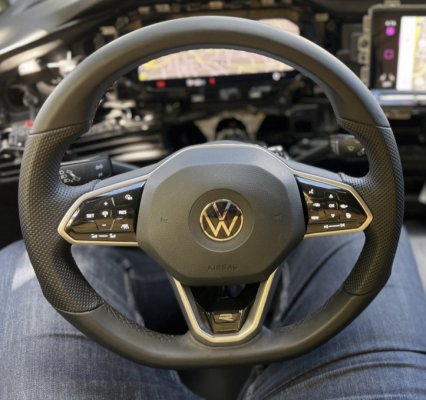

  • Direksiyon dokunmatik tuş takımı
  • Adaptif Hız sabitleme radarı

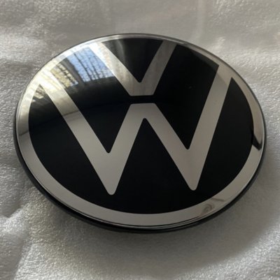

  • Yeni VW panjur amblemi ACC destekli

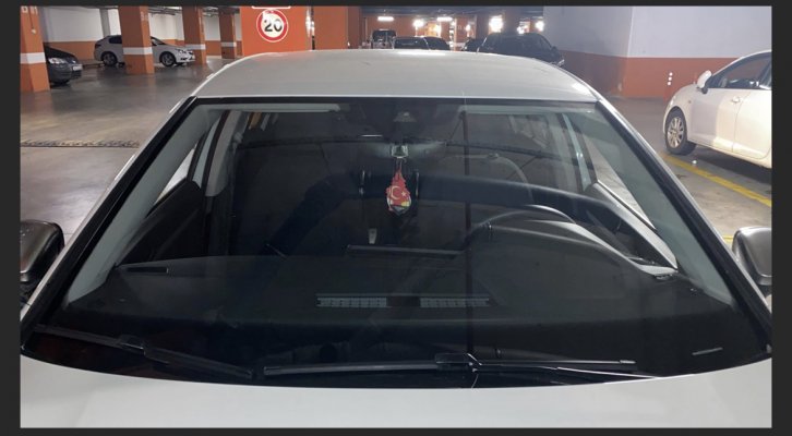

  • Şerit takip kamerası desteklli ön cam
  • Kamera kapakları
  • Kablo tesisatı
  • Gateway (Araç paketinize göre)
Sonucunda;
  • işlem için alınan parçalar ve lisanslama dır.
  • Adaptif hız sabitleme sistemi ile aracınızı sabitlediğiniz hızla giderken önünüze herhangi birşey çıkarsa ya da önünüzdeki araç yavaşlarsa sizin aracınızda yavaşlar
  • Trafik ışıkları gibi yerlere gelindiğinde ise önünüzdeki araç durunca sizin aracınızda durur
  • Araç önünde var olan front assist radarına lisanslama yapılarak ACC / Adaptif hız sabitleme aktif edilir.
  • Direksiyondaki tuş takımınız hali hazırda dokunmatik olan yeni nesil ise tuş değişimine bile gerek kalmaz
  • Direksiyondaki tuşlar yardımıyla dur kalk trafikte önünüzdeki araçla aranızdaki mesafeyi ayarlayabilirsiniz
  • Bu sistemin uygulanabilmesi için tek adres Ender Elektronik
  • Bu sistemde lisans için başvuru yapıldıktan sonra lisansınız ortalama 3-4 haftada gelmektedir. Bu süre içinde aracınız size teslim edilir.Lisans geldikten sonra tekrar Ender Elektronike gelmeniz

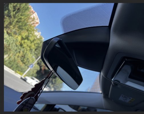

  • Sistemin stabil çalışması için ön camınızda kamera yok ise bu da eklenir ve şerit takip sistemi ile uzun far asistanı özellikleri de aktif edilir.
  • Ön cam kamerası ile birlikte uzun far asistanı özelliği gelir
  • Ön cam kameası ile trafik tabelası tanıma özellği gelir

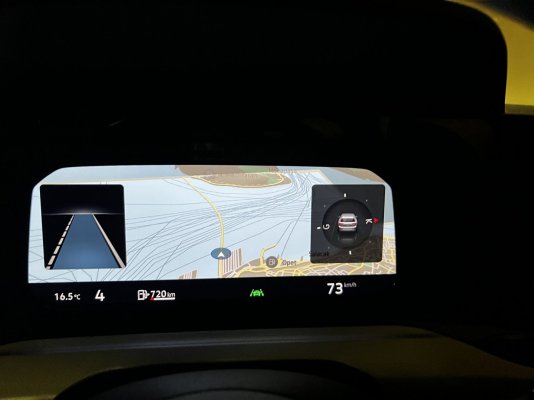

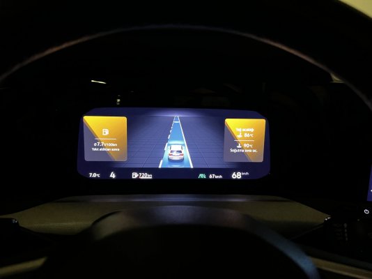

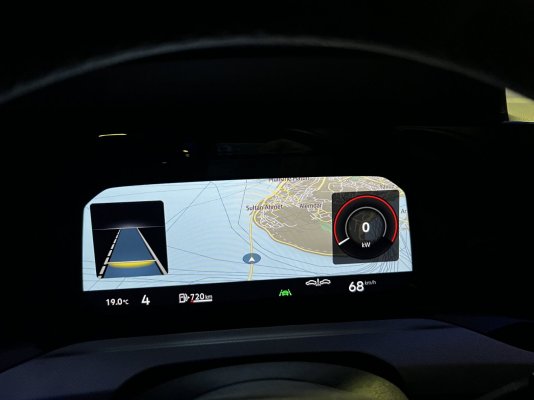

Şerit Takip Assistanı​
  • Lane Assist sistemidir
  • Bu sistemde ön cama yerleştirilen kamera vasıtasıyla araç yoldaki çizgileri algılar
  • Sizi bu şeritlerin ortasında tutarak düz götürür veya viraja girdiğinizde kendi direksiyonu çevirir. (Yumuşak virajlarda)
  • Yoldaki şerit kamera tarafından algılanamadığında sistem devre dışı kalır
  • Bu sistem 65 km/saat ve üzerinde devreye girer sadece
  • Akşamları karanlık yollarda uzun far asisstanı ile uzun farlar otomatik olarak yanar. Ve ışık görünce otomatik söner
  • Tabela okuma özelliği yollardaki hız tabelalarını göstergenizde görebilirsiniz.
  • Bu sistemin uygulanabilmesi için ön cam değişimi şarttır

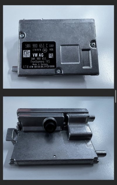

Uyumlu Direksiyon
5WA907530 j - Gateway
5WA 907 572 - Radar
5H0 853 601 - Amblem
Uyumlu Ön Cam
Kamera
Kablo seti
Kapak seti
