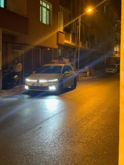

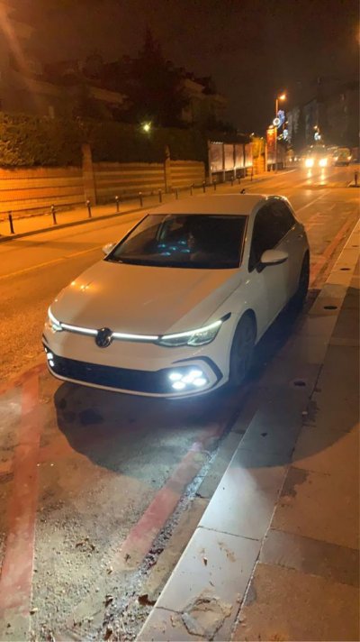

Araç sahibi olarak şuraya yorumumu bırakayım . Sis farları, Gti panjurla beraber aracın kontağına bağlandığından açılır kapanır şekilde kullanılamıyor maalesef. Starta bastığınız anda çalışmaya başlıyor . Aracı stop ettikten sonra 1.5 dakika kadar yanıyor sonra araç uykuya geçince sönüyor . Aracın stop edince kısalar söndüğünde gündüz farlarıyla sislerin aydınlatması aşırı şekilde şaşırtıyor beni. Açınırlığı kapanırlığı olmadığından gündüz farı niyetine kullanıyorum ben ama normal sis farından farkı yok. Çevirmelerde şu zamana kadar sorun yaşamadım. Birkaç görsel ekliyorum aydınlatırlığı açısından yönlendirici olur fazla belli olmuyor ama olduğu kadar...

@Atesci ben beğeniyorum çok güzel ama panjur ve sisleri normal hale getirmelisin kontak bağlantısını ben sağlıklı bulmuyorum…
Çevirme olayı farklı boyut sistem artık farklı işliyor kamera görseli dron görseli ile çevirme yapmadan ceza yollanıyor zaten sürekli sislerin özellikle yanması tesisata sorunda oluşturabilir diye düşünüyorum….
Ama 🧿
Ama 🧿
Normalden kasıt gündüzlere bağlanması mı peki . Açıkcası benim içime hiç sinerek yaptırdığım bir uygulama değildi başta ancak enerji,güç alınamadı farlardan gündüzlerden diye böyle bi yola gidildi . Bu konuda önerilerinize açığım.
Panjurun orjinal bağlantı şeması var sisleri bulmak gerek o da bulunursa ikiside bcm yada gatewaye girer sistem orjinale döner diye düşünüyorum en azından golf7,5 lerde sislerin sonlandığı yer denenebilir. Bir nevi tesisat çekilmesi gerek diye düşünüyorum…
