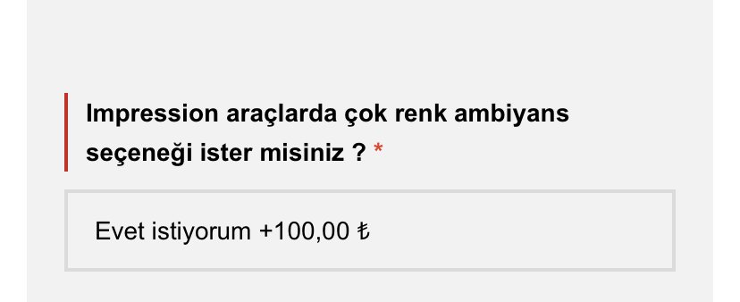

Teşekkür ederim…
Ambiyans sadece kodlama ile….
Ender Elektrikte gizli özellikleri seç orada ilave ambiyans kodlama +100₺

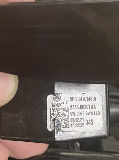

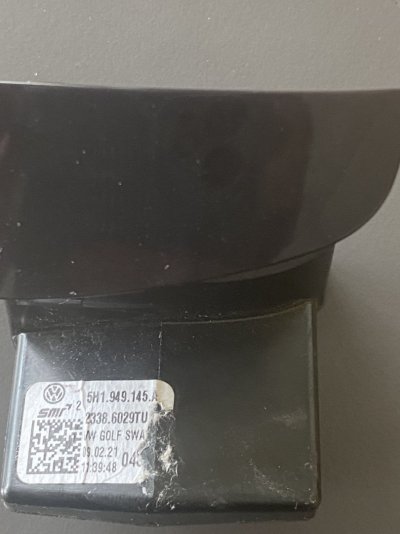

montaj kablolama kodlama vs fabrika verilerindeki şablona göre yapılmıştı fakat calışmamıştı bugün R bodykit için bir araç geldi rica ettik sağolsun izin verdi aracında fabrikasyon kör nokta vardı kabloları birebir takip ettik ve fabrika verilerindeki şablon ile araçlardaki kablolamanın birbirinle alakası olmadığını yine gördük… neyse o araca göre komple tesisatı ilgili yerlere çevirip bağlantıları bitirdik…
fakat ayna kapaklarına taktığımız ışıklar direk yandı bir kaç tane daha vardı arkadaşta onlarıda denedik onlarda direk yandı anlam veremedik diğer arac dakileri taktık çalıştı bizdekileri o araca taktık direk yandı benim araçtaki gibi…
kısaca benim aynaya takılanlar çalışmadı çinliye yazdım bakalım cevap ne olacak sabah yazar…
Bu arada serviste bu iki ışık 3000₺
Sonuç olarak bu işlemde bitti:) eksik parçanın ne olduğunu biliyorum artık…
Mk8 de kör nokta yapacaklar beyinlerin için avrupa parametresi olması gerek ve buna uyumlu ışıkların olması gerekiyor aksi taktirde sistem kabul etmiyor şuan için…
Parça Numarası:
5H1949146A
5H1949145A

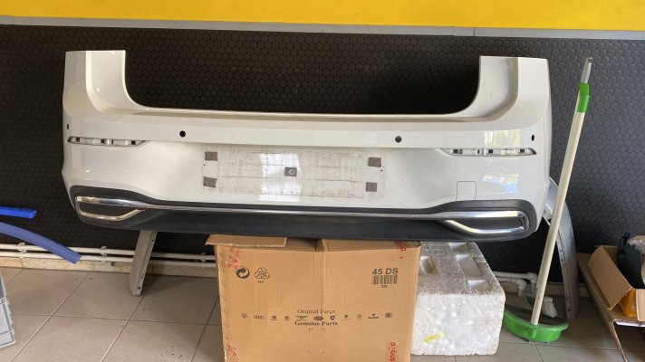

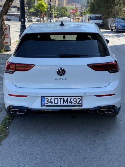

Rline arka tampomuzun montajı bitti… 🧿
Ürün R arka tampona geçen Rline araca aitir çokta güzel oldu darısı Rline ön tampona bakalım…
On güne kdar arka kısmı şok hareketle bitiriyoruz…
Hayırlı olsuna geldim…

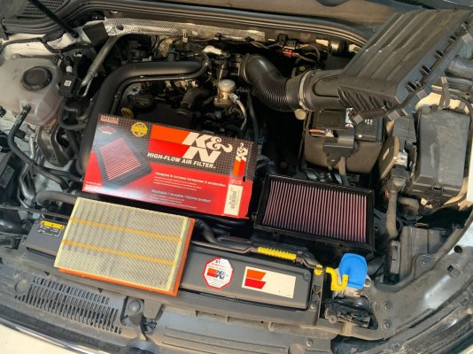

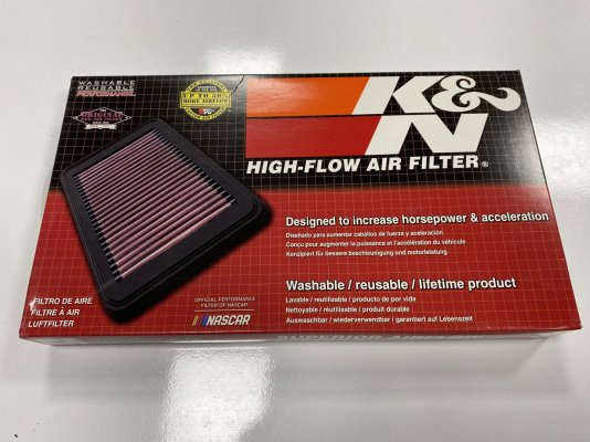

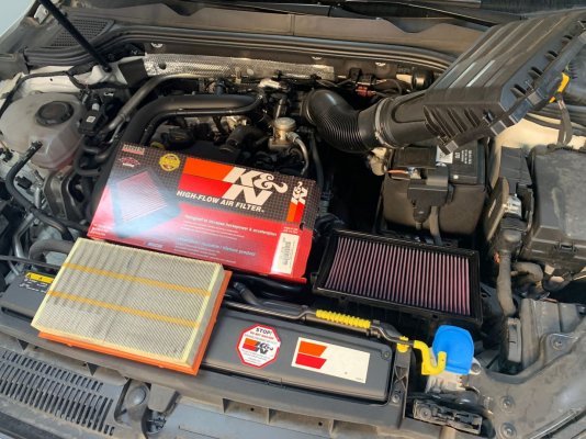

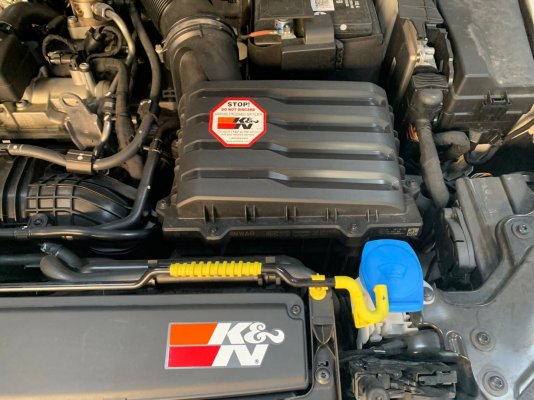

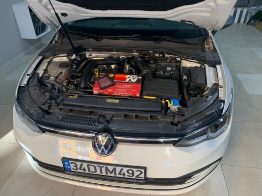

@metinkar Hocam sizin aracın ön sis varsa nerede?

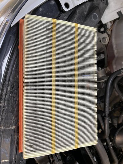

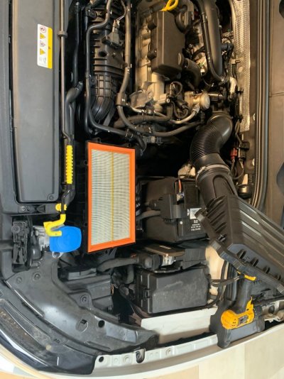

Servisin bakımda değiştirme gereği duymadığı hava filtresi…
@metinkar 1.0 eTSI ve Normal 1.0 TSI nin hava filtreleri değişikmiş öğrenmiş olduk. Sağol Metin hocam.
