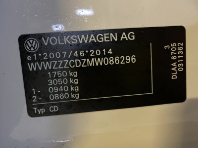

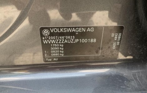

Arkadaşlar merhaba,
Sizlerede danışmak isterim aşağıdaki fotoğraflara bakarak mk8 1.0 manuel Mubea temin etme imkanı olda C ile biten ürün uyar gibi görünüyor fikirlerinizi alabilirmiyim…
Diğer seçenek 18 jantlı yada özellikle 19 jantlı orjinal araçların yayından araştırmak gerek
1. Fotoğraf mk8 1.0 impression
2. Fotoğraf mk7 1.2 manuel ile mk7,5 1.0 manuel ( aynı yayları kullanıyorlar )
3. Fotoğraftaki mk7 ve mk7,5 da kullanılan Mubea kodları
Mk7 920 - 880
Mk8 940 - 860
5G4071677 910/930kg
5G4071677A 940/1010kg
5G4071677B 1020/1050kg
5G4071677C 930/890kg
5G4071677D 1010/890kg
5G4071677E 1050/890kg

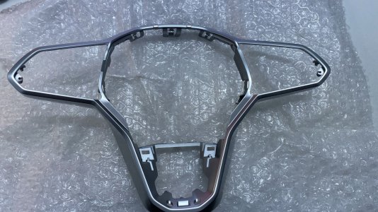

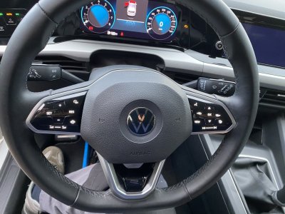

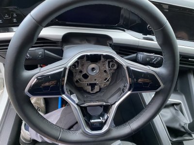

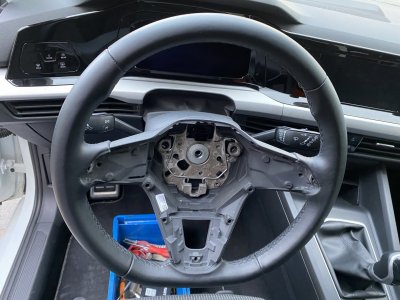

Aldığım dokunmatik tuş takımı maalesef satıcı golf dediği halde tiguan yada skoda tam bilemiyorum direksiyona çerçevesi sığmadı onu ender elektronikte bıraktım satılır muhtalaka…
Çerçeve bu arkdaşlar bilginiz olsun…
VW Golf için 8 direksiyon çerçeve
https://a.aliexpress.com/_vCZCvk

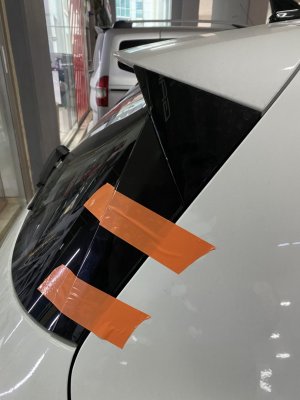

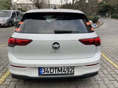

Merhaba arkdaşlar ne zaman olur vakit derken sabah beyazgarage gittim sabah kahvemizi içerken adaşım metin hemen montajı yaptı teşekkür ederim kendisine her zaman dediğim gibi montaj istanbulda arayan var ise bu adres doğru adres sonuna kadar kefilim…
Cok guzel olmus hayırlı olsun. Bu parca ve iscilik maaliyeti toplam nedir?
Sağolsın…
Aliexpressten aldım oranın arama motoruna “ golf 8 yan cam spoyler “ yazıp arat yüzlerce ilan çıkacaktır orada vergi vs net rakamı göreceksin…
sipariş verdiğim çerçeve geldi yarın bakalım aksilik çıkmaz ise ender elektroniğe gidiceğim koltuk ısıtma montaj şablonu geldi ise ona baktıracağım gelmedi ise taktırıp döneceğim… son uygulama bakalım oda çalışırsa genel olarak fotoğraflar çekip paylaşacağım…
Direksiyon düğmeleri için Fotoğrafları paylaşacağım…
