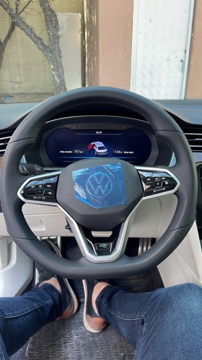

İlk olarak serüvenimiz kablosuz şarj takmak ile başladı.Çalıştırmak bir haftamı aldı[emoji3].Sonra kablo tesisatında olan sıkıntıyı keşfedip pinlerin yerini değiştirerek cihazı çalışır hale getirdim.
Merhaba hocam, tüm yaptıklarınız için sizi tebrik ediyorum. Mükemmel bir emek sarf etmişsiniz. bende aracıma kablosuz şarj taktıracağım yalnız bir şey de olur olmaz durumu var. Kablosuz şarj standı ünitesiz composition color ekranlarda da (6.5 inç makyajlı kasa golf) şarja takınca telefonunuz şarj oluyor ifadesini ekranda verir mi yoksa illa ünite mi olması gerek ?
merhaba hocam ünitenin yazılım sürümüne göre değişiyor bende mib 2.5 varken geliyor mib2 de gelmiyordu
Ama üniteye wireless charge kodlanıyorsa olur
