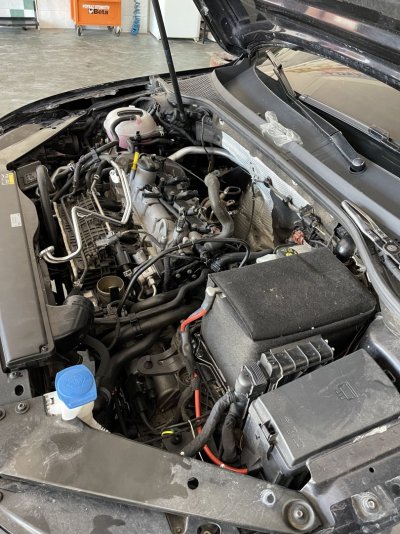

ECU yazıldı Ethanol alındı gaz gelebeği temizlendi sökülmüşken sensörler temizlendi manifold contası değişti çarşamba günü onlineyiz😎
Hadi hayırlısı hocam, IHI140hybrid yapılınca stage1 yazılımla alakasız bir güce kavuşacaksınız. Passat araçta zevkli olacaktır

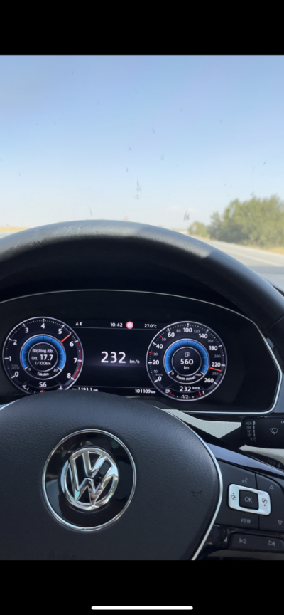

Buraya yazmak için ancak vakit buldum :) Depoya 4 litre ethanol koyup testlere başladım.235 km hızı gördüm ama önüme bir araç çıktığı için yavaşlamak zorunda kaldım😀.Araçta hiç bir sorun kaçak vs yok çok memnun kaldım şimdide sırada seramik kaplama var😎
