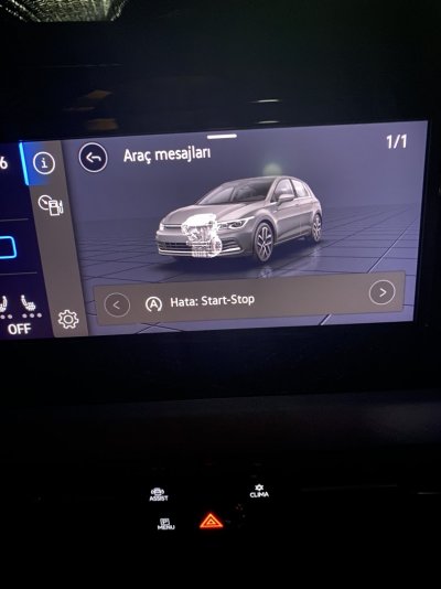

Arabayı çalıştırmaya bastığımda “ilk seferde almıyor. 2. Kez düğmeye basınca çalışıyor fakat ekranda bu hatayı veriyor golf 8 de bu sorunu yaşayan varmı?

Artık güncel modellerde enerji ihtiyacı yüksek gibi bir yazı yazmıyor mu?
