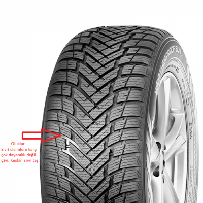

Oluklar zayıf biraz resim ekledim.

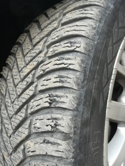

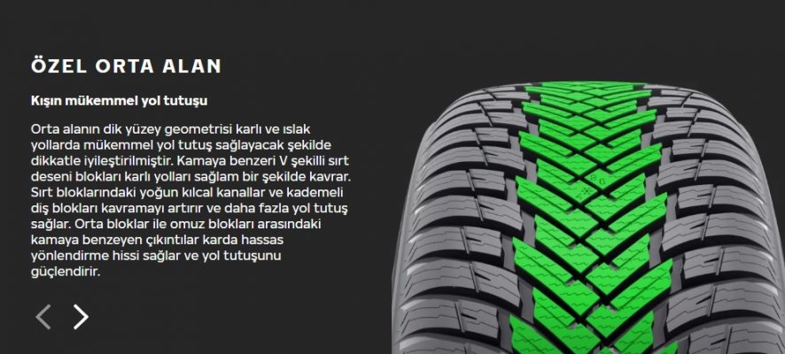

Kış performansı çok çok iyi yout.. videolar var..
Mesela bu lastiğin bu hale gelme nedeni virajlara hızlı girmesi, patinajla kalkması, sık sık ani fren yapması vs..

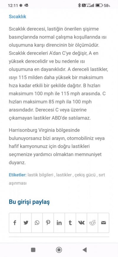

Screenshot_2023-04-22-12-11-29-941_com.android.chrome.jpg.

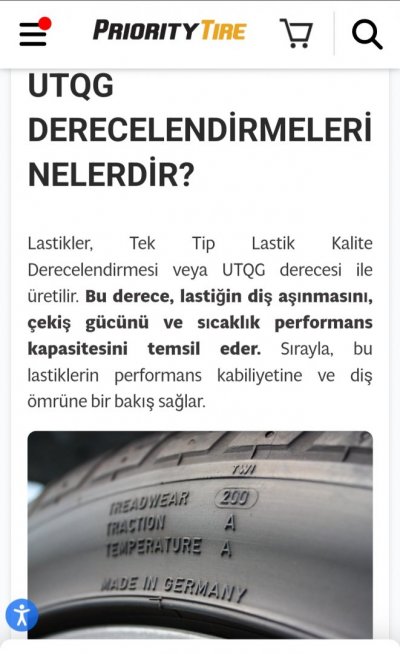

Öğlen 2 üst mesajda belirtildiği sekilde
Yüksek hızlarda Lastik ısınması ve bununla ilgili DİŞ aşınması ve diş ömrüne deginen bir alıntı görseli
UTQG amerikan lastik sıcaklık endexi
Tempereture A ,B,C
Demekki Doğuştan Yumusak hamurlu bir Michelini +160/170 km/h hızlarla devamlı uzun yol sürüşlerinde kullanmak sıcaklık / diş ömrü ilişkisine sebeb oluyor denebilir.

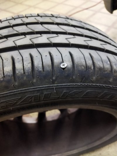

3 haftalık yesyeni maiden falkenlere vida saplanmış.
Eski Taş briçstonlarım olaydı yoldaki tüm vidaları çivileri asfalta mıhlardı , lastige bisey olmazdıIMG_20230424_110957.jpg
Eski Taş briçstonlarım olaydı yoldaki tüm vidaları çivileri asfalta mıhlardı , lastige bisey olmazdıEkli dosyayı görüntüle 66267
Nazar değmiş ama kötü yerden değmiş lastik üreticilerimiz bu tarz durumlarda zımparayla inceltme ve yama işlemini önermiyor geçmiş olsun aynısı benim de başıma geldi mantar yama devam
