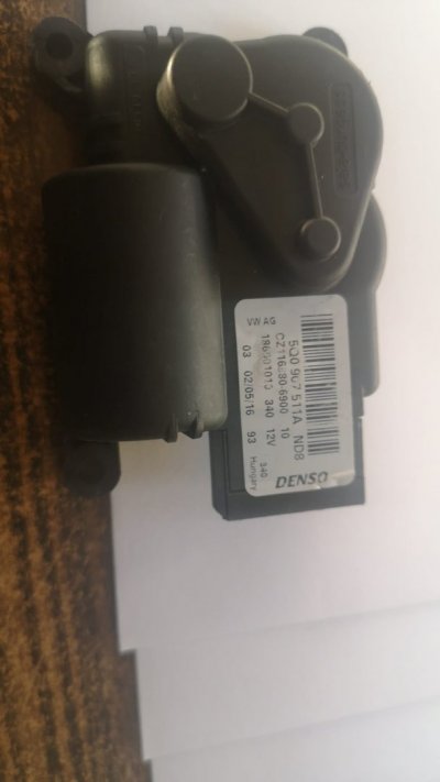

Evet ayaklara bakan motor sürücü tarafı üstteki bizdeki sorunda ayaklara vermemesiydi, airbagı fişinden çıkarmadan orta konsola yaslayarak gerekli müdahaleyi yapabilirsiniz. tork uçlar ve airbag için lokma takımı lazım. gaz pedalına yakın bölgeye bir şey sererek başınızı oraya koyarak çalışabilirsiniz. çıkan ürünün resmini atıyorum.. parçayı takarken konumunu denk getirip takmanız gerekiyor.
