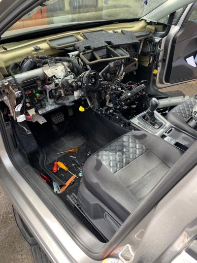

Birde usta nın dediği doğru göğüs sokuldukten sonra ne kadar iyi takılsada ses çıkarır
Bunu sahsen ben yaşadım ve inan seni çok rahatsız eder bu ses
Sokturmeden sorunu çözmeye bak
bende ön gögüs degisti fakat ses yapmadı tabıkı zor ıs ön kısımda hic birsey kalmıyor
    131.6 KB · Görüntüleme: 110
rust altıüstü teneke parcası havasızmı kalalım
Hocam ben kendi adıma konuştum, yukarda gördüyseniz sadece media üstü ızgaralarımdan hava gelmiyor benim. Hepsi bozuk olsa ben de mecbur yaparım tabi. Sizi eleştirmek için yazmadım , bu kadar defansa gerek yok.
