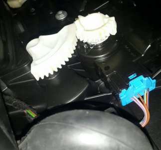

Geçen yıl bu zamanlar klima yönlendirme ayarının çalışmadığını ve hangi konuma alırsam alayım camda takılı kaldığını fark ettim.
Kayseri  VW servisi ile görüştüğümde aracın ön göğsün tamamen söküleceğini, sorunun bulunacağını ve parça siparişi verileceğini, bu esnada aracın en az 3-5 gün serviste kalacağını söylediler. O kadar zamanım olmadığı için ve Elazığ gittiğimde aracı birkaç gün servise bırakacak zamanı bulabileceğim için yazı bekledim.
Bu arada da kimle görüşsem "ön göğsü söktürme tekrar eski halinde kalması çok zor" dediler.
Elazığ serviste ön göğsü sökmeden arıza tespiti yapıldı ve pozisyon motoru ile ayar ünitesinin değişmesi gerektiğini söylediler, 1718 tl fiyat verdiler. Fakat pandemi, bu işlemi yaptırmama engel oldu. Çünkü Türkiye'de parça yoktu ve Almanya'dan gelmesi en az 15 gün sürecekti. El mahkum başka bahara erteledik ve yakın zamanda Kayseri'den fiyat ve zaman bilgisi istedim. yaklaşık 2500 tl fiyat verdiler.
Bugün ise özel bir servis ile durumu paylaştım ve bir elektrikçiye yönlendirdiler. Sorunlu kısmı söylemeden araca baktırdım ve servisin bahsettiği motoru işaret etti. Göğsü komple sökecek misiniz diye sorduğumda da "Ne yaptın sen abi, her şey için böyle komple sökme yaparsak işimiz var. Biz Türkler olarak 10 civata varsa 7sini gevşetir, 3ünü söker ama arada birkaçını da kaybederiz" dedi. Çözüm olarak da pedalların yan tarafından o motora ulaşabildiklerini söylediler. VW in bir çok modelinde bu sorunu yaşayan bir çok kişiyi görmüştüm daha önce, bu usta da yöntem geliştirmiş kendince. Motorun aslında komple bozulmadığını, içinde bir parçanın arızalandığını söyledi. Komple değiştirirsek 950 tl olur dedi ama bu sorunu çözmek için o parçayı değiştirmek yeterli olur ve fiyatı da 350 tl dedi.
Şimdi gelelim sizlerden isteyeceğim yardıma :)  Bu problemi yaşayan ya da bilgi sahibi olan var mı? Ön göğsü komple sökmek ve birkaç gün arabadan vazgeçmek (Kayseriyi, Elazığın tespit ettiği parçaları getirtmek ve değişimini sağlamak üzere ikna ettim sayılır, birkaç gün beklemeden parçalar geldiği gün gidip yarım günde değişim yaptırabilirim gibi görünüyor) karşılığında 2500 tl vermek yerine göğsü sökmeden motora ulaşırım diyen ustaya 350 tl karşılığında bir şans tanımak sizce de mantıklı mı?
Dün aşağıdaki parçaya direksiyon altındaki birkaç parça sökülerek ulaşıldı ve içindeki motor değiştirildi. yönlendirme sorunu halloldu. Ustanın daha önce 1-2 kere karşılaştığını söylediği yönlendirme değişikliği yapılırken kısa bir trim sesi gelmesi söz konusu şuanda. Sorunun çözümü için  yeni motor temini ile ileri zamanda tekrar çağıracak usta.
çok temiz çalıştılar ve sorunu çözmeden para almam diye epey ısrar etti. uzun bir uğraşla zor bele ücretini ödeyerek ayrıldım.

Motor değişmiş neden tekrardan motor değişecek..?
@forzaGilles kullandıkları motor mili ile ilgili bir sorun vardı, sesten anladığım kadarıyla dişlide atlamaya sebep oluyor. o motor değişecek hocam.
ayar motoru komple değişmedi, sadece içindeki motor değişti. bu parçanın içinde 1 motor 3 dişli var.

@Anll27 bu mesajdaki voleo markalı ayar motoru ünitesinde sorun. bu ünitenin içinde 3 dişli 1 de motor var. o motor yanmış oluyor. tüm parça serviste 900 küsür lira. ama sorun şu ki servis bunun değişimi için tüm ön konsolu söküyor, parça parası kadar da işçilik alıyor.
bu parça direksiyon altında, 15-20 dakika içinde o parçaya ulaşabiliyor bilen biri. benim gittiğim usta içindeki motoru değiştirerek hallediyor, tüm parçayı alıp onu da değiştirebilirsiniz tabiki.
Aynı parçanın DENSO üretimi olan da var ama tabi denso olan daha mı iyidir değil midir bilemeyiz..

Sabah klima açılınca tak tak diye ses geldi. Hemen aşağıdaki parça aklıma geldi ve dişli atlama yapmış.
Bundan 3-4 sene önce kontrol edip beyaz gres sürmüştüm.
Parçaları çıkardım baktım yıpranma kırık vs. yok, temizlendim.
Sormak istediğim (elbette ki motorsal bir sorun yoksa) yerine takmak/getirmek için büyük olan parçayı mı küçüğe, küçük olanı mı büyüğün hizasına ayarlamak gerekecek? Soketli parça motor olduğu için ona göre ayarlamak yeter mi?
Ya da farketmeksizin takıp klima tuşlarından kalibre etmek durumu çözer mi?
