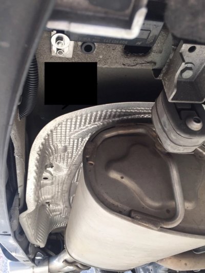

Bir sorum da 6. Sayfada denk geldim. Tpms sensörünü neden orjinal yerine takmadınız? Neden cırtla sabitlediniz?

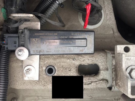

98 bindeydi detaylı konu yazıcam onunla ilgili, tpms için de öyle rahatıma geldi o şekilde taktım normalde golflerde olmayan bir opsiyon öyle bir yeri mi var ?

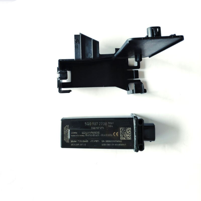

Bu Orjinal yeri değil, Passat'daki orjinal yerine bakarak Golf'e metal bi parça yapıp taktıkları bir yer. Passat'da orjinal takılma şekli aşağıdaki braket ile oluyor.
Bende açıkta kalmasın diye bagaj'ın yan tatafındaki döşemeyi kaldırıp oradaki boşluktan arka çamurluğun arkasındaki boşluğa sabitlemiştim, sensör için daha güvenli bi yer geldi bana ve posizyon olarak da sinyali olması gerekitği konumlama ile rahatça alabiliyor, arabanın alt tarafındaki gibi açıkta da kalmamış oluyor..
El elden üstündür. Peki bu parçayı golfe montelemek mümkün müdür? Yani muhafaza parçasınj golfe takıp modülü de muhafaza parçasına taksak?
