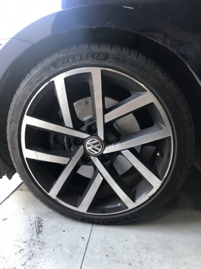

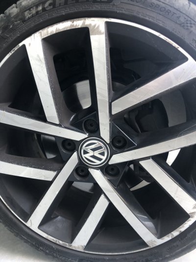

Güncel 288mm disklerimizi ve balataları 312mm passat diskler ile değiştirdik. Bütün işlemleri aracımın diğer işlerinde olduğu gibi sağ olsun yardımını esirgemeyen @İlker34 abi ile yaptık ben çok bir şey yapmadım ama olsun 😇. El atmışken arka disk ve balataları da değiştirmiş bulunduk. 4disk 4 Balata ve taşıyıcılar dahil 5bin tl ye yakın tuttu taşıyıcılar trw disk Balata ferodo aldım. Sırada bakım ve araçla ilgili bir iki ufak tefek problemim kaldı 😁
Güncel 288mm disklerimizi ve balataları 312mm passat diskler ile değiştirdik. El atmışken zorlansak da arka disk ve balataları da değiştirmiş bulundum 4disk 4 Balata ve taşıyıcılar dahil 5bin tl ye yakın tuttu taşıyıcılar trw disk Balata ferodo aldım. Sırada bakım ve araçla ilgili bir iki ufak tefek problemim kaldı 😁
Güle güle kullan Ömer Faruk.Arkalar orjinal ölçü mü kaldı yoksa onlarra büyümekten nasibini aldı mı:)
Hocam,maşallah çok güzel retrofitler,benim merak ettiğim bir konu var,FR yayları orjinal yaya göre aracı nekadar alçaltıyor?
Teşekkür ederim Can. Arkalar orijinal kaldı disk Balata değiştirip devam ediyoruz rodaj bittikten sonra 200 den frenleme yaparken orijinale göre farkını test edip paylaşıcam
Teşekkür ederim hocam, fotoğraflarda görünüyor fakat 1.5 cm e yakın belki 2 cm fazlası yoktur. Orijinal 18 opsiyon ile gelen araçların yaylarının aynısı aynı düşüklük tabi benzinli dizel farkları var yayların benim araç dizel benzinli yayı kullandım normalde arka öne göre biraz yukarıda kalıyor orijinal spor süspansiyon da o eşitlik çok iyi daha dün 1.6 18 inç opsiyonu ile gelen araç ile kıyaslamıştım 😄
