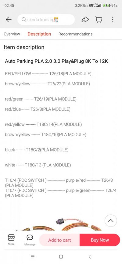

Bağlantıları bu anlatıma göre yapıldı.
    64.2 KB · Görüntüleme: 29
