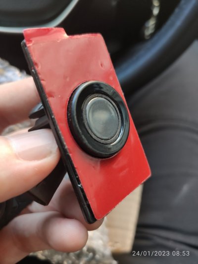

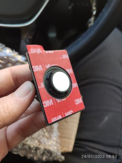

Herkeze iyi günler sıfırdan bi konu açmamak için burdan yazdım. Pla 3.0 yaptırmak için aldığım set bugün elime ulaştı yanlız sensör tutucuların ikisi standart diğer ikiside geniş halkalı olandan geldi. Normalde hepside geniş olması gerekmiyomuydu. Satıcı geniş olanlar önler için diye yazdı diğerleri arka yanlar için diye yazdı. Durumu farklı satıcıyada sordum oda aynısını söyledi

@Zafermtl hocam benim araçta orijinal pla 2.0 var ön ve arkadaki sensörler standart , hem arka çamurluktakiler hem ön çamurluğun ordakiler geniş etrafı çerçeveli yani
Ürünü aliexpressten almıştım satıcıya sordum önler halkalı olması gerekiyor dedi. Durumu teyitlemek için buraya yazmıştım sizde ön ve arkanın yani yanların halkalı olduğunu söylediniz. Sonrasında aliexpreste 3 satıcıya daha sordum onlarda sadece önlerin halkalı olması gerektiğini hatta kendilerinin bu şekilde sattığını söyledi. Anlamadığım bu yanlar niye halkalı olur düz standart olsa çalışmayacakmı mantığı çözemedim
@undefined sizin bu aldığın ürünler doğru ürünler arkalar standart sensör gibi biraz şekilli şukilli olsun dersiniz, ön sensör yuvalarında alabilirsiniz dediğim gibi sadece şekil fark eder
