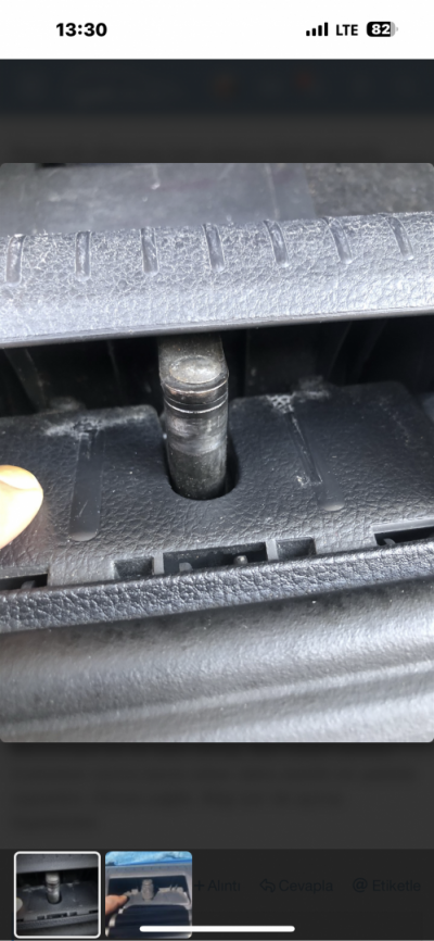

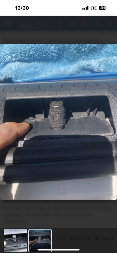

Bendeki tikirti bagaj kilit mili oynuyormus o ses yapıyordu
Mile bez bant sardim kesildi ses

Bagaj kilidi miline 2 tur bez bant sarmayi deneyin hocam ayni benzer sorunum vardi bu sekil çözmüştüm
+Benim bez bant sardığım yer bağaj kapağı açıldığında kapağın iç kısmında kalan kilit mekanizmasının hareketli kısmının düz yüzeyi. Hiç bir şey sökmeden kapaktaki kilidin hareketli kısmının düz yüzeyine ince bir şekilde çalışmasını engellemeyecek şekilde bez bant yapıştırılırsa aynı sonucu veriyor. Elinizle hareket ettirildiğinde kilit kapalı/açık konuma geliyor.
