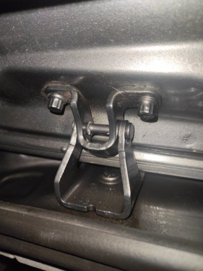

Bantladığınız yeri kontrol ettim. Dönen kısmı yukarı aşağı oynatınca ses yapıyor.IMG_20210423_144851.jpg
Boşluğu alır diye biraz sıvı gres sıktım, sesi biraz kesti. Bir de ince bir iplik ile dönmesine izin verecek kadar (1tur) boşluğa doladım.
Bi deneyin, belki bez banta gerek kalmayabilir.

Benim bagajdan ses geliyor yapmadığım şey kalmadı istepne ye kadar söktüm bagaj hidroliklerini söktüm yok gitmedi en son burayı gördüm bagaj menteşesesi sol taraf aşınmıs ses de oradan geliyor bu menteşenin içinde mil geçtiği yerden olurmu ses
Ylnıs anlatmısım burası ses yaparmı varmı fikri olan
Çok zor. O tarz hareketli mekanızmalara VD40 sıksanız iyi olur
